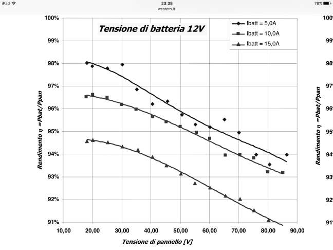

Con un pannello civile il tuo regolatore western mppt avrebbe un'efficienza percentuale minore. Meglio se metti dei pannelli a 18V in parallelo per l'efficienza del regolatore anche se necessitano di cavi piu' grossi.
qui vedi l'efficienza con voltaggi alti del pannelli e con poca e tanta corrente.

Con un pannello civile il tuo regolatore western mppt avrebbe un'efficienza percentuale minore. Meglio se metti dei pannelli a 18V in parallelo per l'efficienza del regolatore anche se necessitano di cavi piu' grossi. qui vedi l'efficienza con voltaggi alti del pannelli e con poca e tanta corrente.
Sergich,
Dai grafici che tu riporti e che sono nel manuale del regolatore, risulta chiaro che la differenza di rendimento è nel peggiore dei casi di circa 1.2% (da 98% a 96.7/.8%).
Questa differenza la considero trascurabile considerando che i pannelli sul camper sono installati in maniera non ottimale e che il loro rendimento reale è significativamente minore di quello teorico.
In compenso mettendo un pannello civile (a parità di W installati) avresti un sistema più compatto, meno cavi in giro sul tetto, minor peso etc.
Io purtroppo non lo posso fare e dovrò installare un secondo pannello con specifiche dimensioni (100 x100 cm, forse qualche cm in più) per arrivare a 250 W installati. Per migliorare l'efficienza sto sperimentando un sistema di fissaggio che mi permette di inclinare i pannelli quando sono in sosta per qualche giorno. (avevo già postato le foto su altra discussione). Vedrò questo inverno se funziona.
