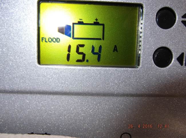

// Quindi un regolatore mppt da 20A basta e avanza .. //
Ciao ,
quoto in toto , tranne che per la resa del mio impiantino laugh
( Pannello mono/amorfo da 245W Regolatore Wrm da 15A )
Con quella corrente ancora erogava 211W su 250W

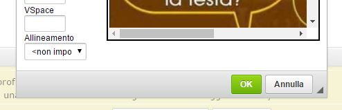

Ciao nigol, come vedi su questo forum ci occupiamo di cose importanti, mica quisquilie tipo inserimento delle foto laughlaugh. Ovviamente sto scherzando!
Non sono riuscito a trovare un link recente, e sì che ce ne sono, ma faccio prima s piegartelo:
Nella finestra dell'editor del messaggio clicca sull'icona    e si apre una finestra di dialogo.
Nella finestra di dialogo appena aperta
Clicca prima su "Carica" e poi "Scegli File". Una volta selezionato il file clicca su "Invia la Server". Il file viene caricato e ti ritrovi nella schermata iniziale.
A questo punto clicchi su "OK" e l'immagine viene inserita. In questa schermata hai anche la possibilità di regolare la dimensione dell'immagine modificando il numero dei pixel (quella che vedi è intorno ai 500x160).
