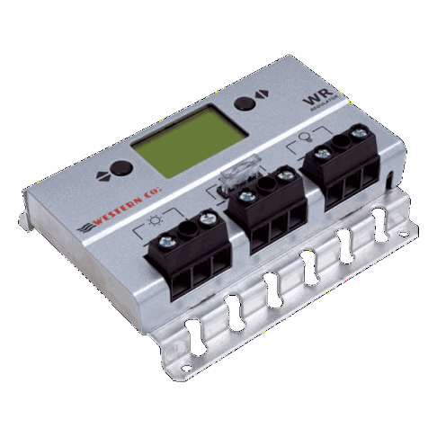

Ultimi dubbi:
La prossima settimana installerò il pannello ( 140 W mono) ed il regolatore WRM-15.
1) Quest'ultimo va  posizionato (credo) vicino alle batterie (sono in una botola nella dinette) però sul manuale è prescritto un posto "arieggiato": come comportarmi anche per poter controllare il display?
2) Ho già un parallelatore ( CSB2-12V/4A della CBE) che,presumo, vada bene. E' così ?
3) Se ho ben capito con il WRM-15 DUAL  il parallelatore sarebbe superfluo. E' così ?

Inserito il 21/10/2016 alle: 10:10:29
In risposta al messaggio di nigol del 21/10/2016 alle 08:48:16
Ultimi dubbi: La prossima settimana installerò il pannello ( 140 W mono) ed il regolatore WRM-15. 1) Quest'ultimo va  posizionato (credo) vicino alle batterie (sono in una botola nella dinette) però sul manuale è prescritto
un posto arieggiato: come comportarmi anche per poter controllare il display? 2) Ho già un parallelatore ( CSB2-12V/4A della CBE) che,presumo, vada bene. E' così ? 3) Se ho ben capito con il WRM-15 DUAL  il parallelatore sarebbe superfluo. E' così ?   Desiderio
Per come lo capisco io:
se usi cavi grossi tra regolatore e batteria puoi anche metterlo distante. Il problema e' la sonda temperatura tra regolatore e batteria che ha un cavo non lunghissimo. Sul forum pero' in passato spiegarono come allungarlo, ma non mi ricordo. Dovresti cercare la discussione o richiederlo.
idealmente il regolatore va posizionato: vicino batteria (o cavi grossi e allungare filo sonda temperatura), arieggiato, dove leggi facilmente il display (se capisci cosa indica), forse verticalmente per raffreddarlo meglio che orizzontalmente. Ma tutto non si puo'  avere......
domanda tre: si.

Inserito il 21/10/2016 alle: 11:27:48
Il WRM 15 va montato ORIZZONTALMENTE per favorire il moto convettivo.

Inserito il 21/10/2016 alle: 11:54:05
https://it.m.wikipedia.org/wiki...
Proprio per favorire il moto convettivo tra i buchi della foto secondo me e' meglio verticale.
nella foto e' un modello simile al wrm15 ma il discorso non cambia.
Quei buchi secondo me li hanno fatti non per risparmiare un po' di peso e alluminio ma per far circolare meglio l'aria che si riscalda quando e' montato verticalmente.
il manuale non specifica se montarlo orizzontale o verticale ma dice di lasciare 10 cm di spazio attorno all'apparecchio. Il manuale dice di fissarlo su una superficie non infiammabile, cosa che le pareti del camper non sono di solito.
vorrei vedere un camper che l'ha fissato con dieci cm di spazio tutt'attorno su una superficie non infiammabile. Secondo me non esiste.
