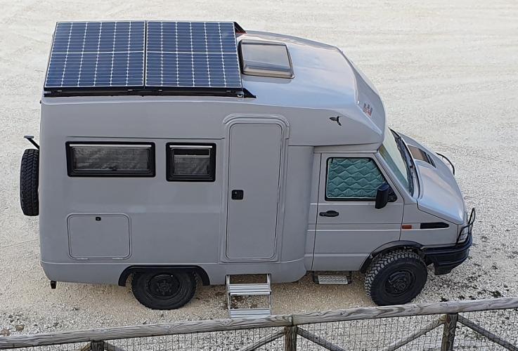

Emme48 ho letto un sacco di tuoi consigli nel forum, ma il tuo mezzo è da paura!! Per noi piccolo ma fantastico.
Come è l'interno? Sono curioso di vederlo

Emme48 ho letto un sacco di tuoi consigli nel forum, ma il tuo mezzo è da paura!! Per noi piccolo ma fantastico. Come è l'interno? Sono curioso di vederlo
Misura bene lo spazio che hai, con i prezzi attuali e con l'uso che fai te del camper, l'obbiettivo è la potenza, forse ti ci stanno due pannelli da 330 Watt ciascuno.

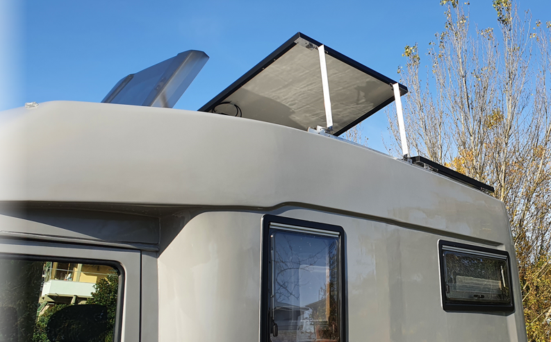

I miei pannelli sono entrambi inclinabili con cerniere fatte da me, serve nelle soste invernali prolungate.
http://www.m48.it/camper/0j/ind...
Trovi i dettagli del mio camper
QUI

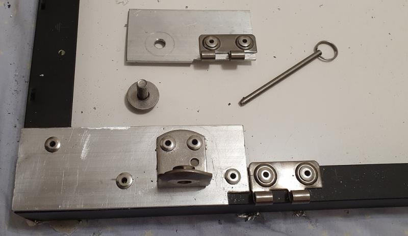

Ho prima incollato e rivettato 4 rettangoli di alluminio ai 4 angoli di ciascun pannello, poi ho saldato un dado inox a una staffa a L sempre inox per creare l'attacco per il bullone e per la mezza "cerniera".
Ovviamente ho ripassato il maschio di 8 dopo la saldatura.
Gli "spilli" delle cerniere, quelli che vedi con la campanella, provengono dagli scarti di un centro elettronico, riciclare sempre...wink

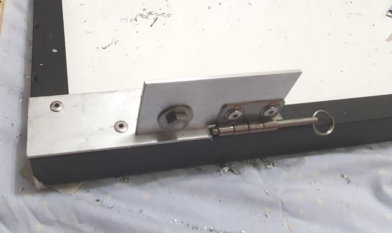

In questa foto...
... vedi una configurazione che non uso, ci sono installati sia il bullone che lo spillo che unisce le due mezze cerniere, uno dei due non ci deve essere.
Per inclinare installo lo spillo dalla parte bassa del pannello e un'asta con due mezze cerniere dalla parte che alzo, quindi 2+2+2=6 cerniere con altrettanti spilli e niente bulloni di fissaggio.
Dalla parte che sollevo le due mezze cernere sono collegate da un'asta anch'essa dotata di due mezze cerniere.
Tutti i rivetti che vedi nel progetto che trovi
QUI
sono inox, ma siccome lavorano su alluminio, per evitare di sbranare il metallo rendendo il rivetto inutile, hoi messa dalla apre opposta di ogni rivetto una rondella inox per fare in modo che il rivetto sforzi su quella.
Ecco una foto dove si vede una delle 8 (4+4) cerniere che bloccano i miei due pannelli:
Il pannello solare è faccia in giù, vedi il rettangolo di alluminio incollato e rivettato al pannello, su quel rettangolo c'è rivettato (e incollato) una L inox dove si vede che ho saldato un dado, inoltre c'è una mezza cerniera inox (Bricoman) fissata direttamente sul pannello.
Sopra c'è un bullone e uno spillo, tutto inox, servono a bloccare al pannello il rettangolo di alluminio nelle due versioni.
Il rettangolo di alluminio che vedi in alto in alto andrà rivettato alla "L" di alluminio di 2 metri incollata la tetto del camper.

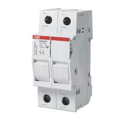

Per i fusibili dei pannelli vanno tanto di moda gli automatici, quelli neri con la levetta rossa colorata, direi che sono ottimi come fermacarte.
QUESTI
sono decisamente migliori, sono specifici per il fotovoltaico, li puoi usare singolarmente invece che accoppiati, basta rimuovere il ferretto che li unisce.
Con 6,40 euro li prendi entrambi...
