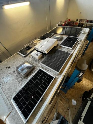

Finalmente cominciamo a ragionare (davanti a destra l'amplificatore 4G). Qui servirebbe il genio di utenti come M48: i pannelli piccoli hanno una tensione a circuito aperto di 20,4V su regolatore Victron, conviene metterli in serie per aumentare la tensione oppure lasciare un regolatore per pannello per evitare colli di bottiglia dovuti alle ombreggiature (anche del condizionatore)?
Alla fine ho acquistato il pannello dalla ditta IO Solar di Forlì (Trina Vetex con rendimento 21,9%) che è stata di una professionalità e cortesia incredibili: corriere dedicato e foto prima della spedizione!
L'altra ditta (Al.Ga.) mi ha fatto perdere cinque giorni cercando di rifilarmi un pannello graffiato sul bordo, sarà anche stata una cosa da nulla (posto che non ci fossero vizi occulti) ma il prezzo era "sano".
Gli altri pannelli sono dei PERC Moscatelli da camper, non ho montato i flessibili dopo una lavata di testa dell'installatore, che mi ha mostrato un flessibile NDS rotto dopo breve tempo:
- Ma ho sentito dire che i flessibili funzionano per anni
- Anche mia nonna è arrivata a 96 anni ma non è il caso di contarci laugh
Modificato da Itinerante15 il 17/04/2023 alle 11:17:51

Inserito il 17/04/2023 alle: 11:33:03
In risposta al messaggio di Itinerante15 del 17/04/2023 alle 08:08:37
in serie per aumentare la tensione oppure lasciare un regolatore per pannello per evitare colli di bottiglia dovuti alle ombreggiature (anche del condizionatore)? Alla fine ho acquistato il pannello dalla ditta IO Solar di Forlì (Trina Vetex con rendimento 21,9%) che è stata di una professionalità e cortesia incredibili: corriere dedicato e foto prima della spedizione! L'altra ditta (Al.Ga.) mi ha fatto perdere cinque giorni cercando di rifilarmi un pannello graffiato sul bordo, sarà anche stata una cosa da nulla (posto che non ci fossero vizi occulti) ma il prezzo era sano. Gli altri pannelli sono dei PERC Moscatelli da camper, non ho montato i flessibili dopo una lavata di testa dell'installatore, che mi ha mostrato un flessibile NDS rotto dopo breve tempo: - Ma ho sentito dire che i flessibili funzionano per anni - Anche mia nonna è arrivata a 96 anni ma non è il caso di contarci

Ottimo fammi sapere! Da quel che so, è uno dei più efficienti in commercio, 425W con una superficie più ridotta rispetto ai tipici half-cut da 400W.
Che ne pensi dei regolatori (per i pannelli piccoli con VOC 20,4V), conviene mettere in serie per aumentare il voltaggio o lasciare un regolatore per pannello?

Ottimo fammi sapere! Da quel che so, è uno dei più efficienti in commercio, 425W con una superficie più ridotta rispetto ai tipici half-cut da 400W. Che ne pensi dei regolatori (per i pannelli piccoli con VOC 20,4V), conviene mettere in serie per aumentare il voltaggio o lasciare un regolatore per pannello?
Ma vuoi dirmi che sui 5 vecchi pannelli, hai 5 regolatori?
No come ho detto sono tutti nuovi tranne quello al centro a destra che poi è l'unico incollato
