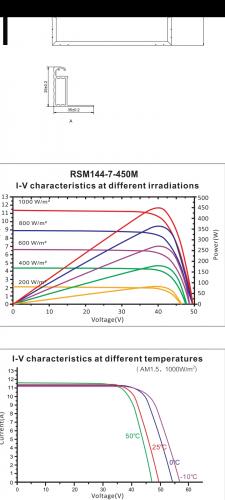

Questa è la curva IV del mio pannello da 450w a 144 celle che ha una vmpp di 39-41 v.
Se guardi se si supera la vmpp di poco la potenza a 800w/mq di irraggiamento( che è la condizione estiva media) crolla da 380w a meno di 200w in pochi volt .

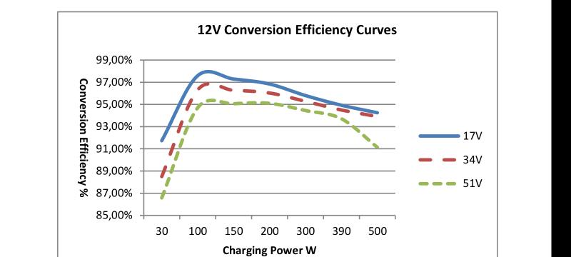

La serie invece ti potrerebbe i pannelli a 60v. Cosa che va bene salvo una infinitesimale peggior efficienza del regolatore, rispetto ad averli a 21v.
Nel caso del Tracer così: (come vedi avresti circa un 97% di efficienza in parallelo e meno di 95% in serie). Si intende Efficienza nella conversione della potenza a tensione batteria.
