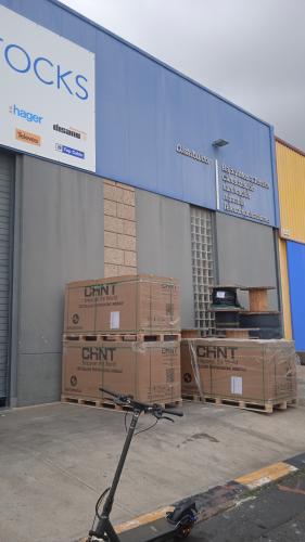

Oggi sono passato davanti a un fornitore di materiale elettrico (in Spagna) e aveva fuori vari bancali di pannelli monocristallini half cut da 450w.. chiesto il prezzo, 170 euro l uno. Ma in Italia il mercato è più limitato e "rognoso".
Se devi mettere 2 pannelli da 100w o da 150w per camper spendi decisamente di più. Ma sono anche di più facile installazione ed eventuale cambio.

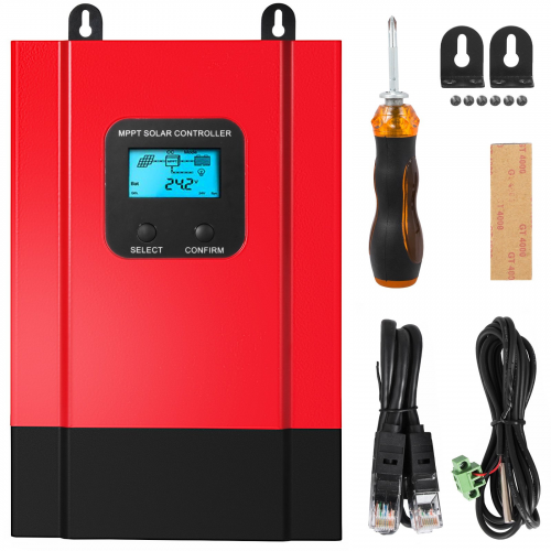

Potresti montare uno di questi
ed usarlo a 48 V   quando lo
colleghi alla bicicletta  e poi
a 12 V per il camper  con
un selettore
 è solo a 199 €
https://www.vevor.it/regolatore...
