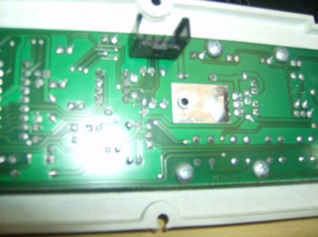

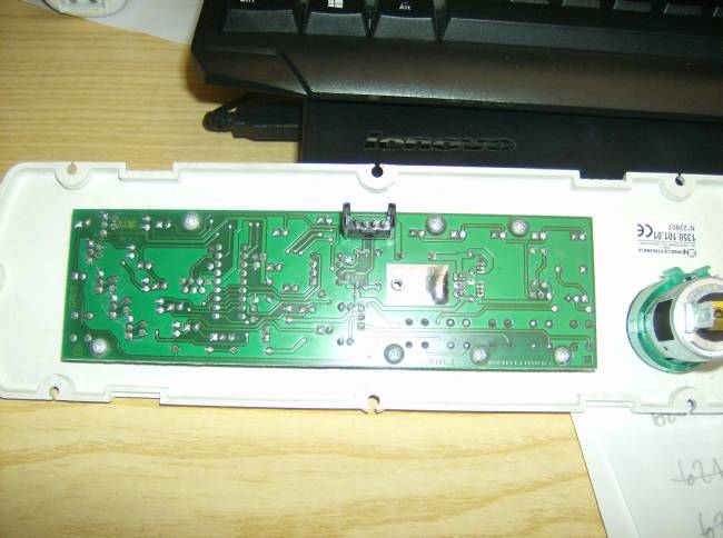

Buongiorno a tutti,
​nei giorni scorsi casualmente mi sono accorto che appoggiando la mano sul pannello comando si avvertiva un calore molto forte e localizzato anche con l' interruttore generale spento.
​Oggi ho smontato il pannello e ho verificato che questo calore e' prodotto da quel rettangolino color argento che si vede in foto, che immagino sia un dissipatore al servizio del componente saldato sulla faccia opposta della scheda.
​Pur essendo un dissipatore mi sembra strano che sia talmente caldo da ustionarsi, e che ci sia una così forte produzione di calore (quindi ci sia passaggio di corrente nel componente) anche con tutti i servizi spenti.
​Qualche esperto sa spiegarmi questo fenomeno ed eventualmente proporre soluzioni?
​Il pannello e' un Nord Elettronica NE101/2 e il componente che scalda e' un regolatore di tensione 5 V. di produzione STM.
​Grazie 1000

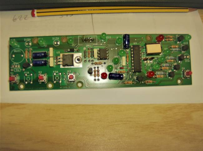

credo sia un'anomalia il fatto che scaldi eccessivamente, e' un regolatore che serve ad alimentare a 5V penso il processore (quello a 18 piedini) e quello a  8 pin (MAX485?) con dei valori intorno a qualche milliampere, senz'altro consumano di piu' il led.
Quindi i motivi per cui scalda troppo possono ridursi a due, lo stesso regolatore in tilt, oppure qualcosa che assorbe troppo sul 5V.
Dubito del processore e l'altro integrato, dato che credo funzioni tutto regolarmente (funziona vero?).
Potrebbe essere qualche condensatore elettrolitico in perdita (quei cilindretti blu o neri messi sdraiati), specialmente quelli a sx sulla scheda vicini al regolatore.
Questa una mia prima valutazione.

Ci sono 4 condensatori elettrolitici, cambiali.
Sono dei cilindretti neri.
Sono componenti con vita limitata, alcuni siti (tra cui Distrelec), indicano le ore di funzionamento.
Si va da 2000 a 9000 ore, dipende da quanto uno vuole spendere.
La differenza di spesa si a ttesta a qualche decina di centesimo di €.
