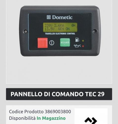

Ciao a tutti,da qualche giorno il display del pannello,si illumina alla pressione del tasto rosso,ma non si legge nient'altro se non qualche frammento di carattere. Tutto il resto funziona ,ma lui no. Qualcuno ha già avuto a che fare con questo incoveniente? Sarà riparabile? Grazie a tutti

Ciao io ho lo stesso problema, tu hai risolto in qualche modo? ho provato a cercare un display di ricambio ma introvabile.

Se questo è il pannello è disponibile su campingsportmagenta a 299€, ma prima proverei a verificare falsi contatti sui connettori o sulla scheda del pannello stesso.

Pure io ho dovuto cambiarlo qualche anno fa il pulsante rosso non rimaneva inserito ed il pannellino non si accendeva, però devo dire anche che il mio TEC29 ha 15 anni e più di 200 ore di lavoro.
Il pennellino lo avevo acquistato da campingsportmagenta ma non lo pagai 299€ mi sembra meno quanto non ricordo sono passati due o tre anni.

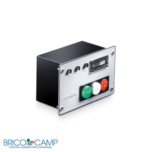

Io avevo questo pannello analogico qui che dovrebbe essere la versione precedente:
Non saprei dirti cosa costa; prova ad informarti.

Ho verificato tutti i contatti, ho provato a cambiare il display ,ma con uno a 16 pin, funziona per due o tre volte regolarmente ma poi di nuovo buio. Il generatore comunque funziona e si accende. Servirebbe qualcuno esperto in elettronica per verificare i componenti sulla scheda. Conoscete qualcuno
