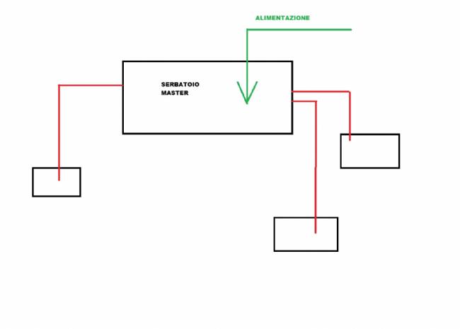

Inserito il 28/06/2017 alle: 00:08:52
Il concetto è il seguente ;
Se hai dei dispositivi di alimentazione mandali tutti nel serbatoio principale che alimentera in automatico gli altri.
Inutile pensare di trasferire una parte di alimentazione ai serbatoi secondari . Ci pensa il serbatoio principale.
L'impianto è più semplice e la semplicità è sempre vincente.

Inserito il 28/06/2017 alle: 00:26:56
e come si realizzerebbe una cosa del genere?
28/08/2003 13787
Inserito il 28/06/2017 alle: 07:09:00
In risposta al messaggio di tsandrea del 28/06/2017 alle 00:26:56
Hai scritto:
Secondo me non devi fare nulla, oltre a quanto ti ho già scritto. Due batterie in parallelo secco sono come una sola batteria della stessa tensione (12v) e della somma delle potenze (p.e. 100Ah+80Ah =180Ah). Elettricamente che tu carichi o prelevi corrente dalla prima o dalla seconda batteria nulla cambia. E' un unico serbatoio di energia. Non esiste una batteria uno ed una batteria due, sono due batterie viste dal sistema elettrico come una unica. Diciamo uno o due per distinguerle fisicamente ma elettricamente è una sola.
Quanto ai problemi connessi alle due connessioni in più per ogni fusibile, io credo che il problema principale, questione di vita o di morte (del camper), sia la protezione del conduttore tra le due batterie, ricordando sempre che questo conduttore è controalimentato. Se questo conduttore rischia, anche lontanissimamente di subire lesioni, esso va opportunamente protetto con fusibile. In questo caso, però, essendo controalimentato, i fusibili devono essere due, affinché il conduttore venga interrotto dalle due batterie, sia da un lato che nell'altro. Ovviamente le connessioni conduttore-fusibile devono essere fatte a regola d'arte, per me questo era sottinteso.
