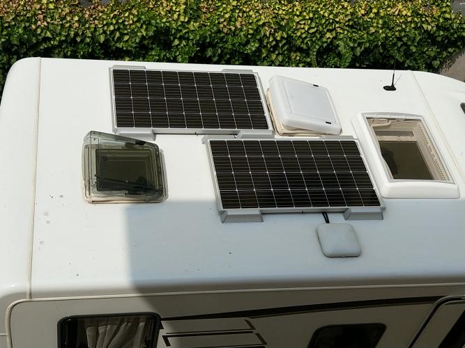

Questi ad es sono da 36 celle, 4 file da 9
​​​​​​In genere sono tutti da 36, quelli a 32 avevano senso con i pwm per non tagliare troppa potenza.
i "civili" nascono per usi residenziali e hanno più  celle, tipo 60 o 72 o simili, con tensioni di conseguenza (nominali 24 ma reali anche sui 36V) , che poi l'mppt trasforma a circa 14.4 V, come fa anche con i 18-19V dei 36 celle. Un 72 celle equivale a due 36 celle in serie, che costano e pesano qlcs di più, però con maggiore robustezza e più flessibilità nello sfruttare aree minori. Peraltro come dicevo io preferisco metterli in parallelo, cosa che ho fatto sul mio camper che vedi in foto.
