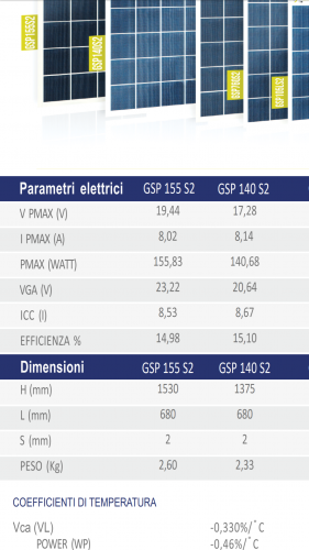

Ciao a tutti,
vorrei comprare questo tipo di pannello policristallino per il mio mezzo un giocosolution GSP 140 s2.
Mi sorge solo un dubbio: considerando il voltaggio (17v) del pannello a pieno regime secondo voi in una situazione di irraggiamento non ottimale si può incorrere in una situazione di voltaggio inferiore ai 13v e degli ampere (sicuramente pochi) che non vanno a caricare la batteria perché il valore di voltaggio di uscita del pannello rischia di essere inferiore a quello della batteria?
Io ho un regolatore da 15amp mppt della victron ed una tratta di 5.5mt + 5.5mt (positivo + negativo) tra regolatore e pannello.

Ciao a tutti, vorrei comprare questo tipo di pannello policristallino per il mio mezzo un giocosolution GSP 140 s2. Mi sorge solo un dubbio: considerando il voltaggio (17v) del pannello a pieno regime secondo voi in una
situazione di irraggiamento non ottimale si può incorrere in una situazione di voltaggio inferiore ai 13v e degli ampere (sicuramente pochi) che non vanno a caricare la batteria perché il valore di voltaggio di uscita del pannello rischia di essere inferiore a quello della batteria? Io ho un regolatore da 15amp mppt della victron ed una tratta di 5.5mt + 5.5mt (positivo + negativo) tra regolatore e pannello. Allego anche i dati del pannello.   on the road 12/12
Fai attenzione che i regolatori MPPT Victron richiedono una tensione di attivazione di +5Vbat... Cioè se la batteria è a 12V (carica al 100% è circa 12,9-13V) il regolatore non parte a caricare fino a che la tensione del pannello è uguale o superiore a 17V (12+5V); poi dopo che si è attivato basta una tensione di +1Vbat.
Io valuterei altri pannelli.. Non policristallino e di altra marca

Ciao e grazie per la risposta,
il mio regolatore è un victron smart solar 75/15, ho provato a cercare nei dati tecnici del regolatore ma da nessuna parte ho trovato questa cosa dei +5v per la connessione, forse è per i regolatori più vecchi? Dove hai letto questa informazione?
Per quanto riguarda la scelta del pannello ho optato per i giocosolution perché come flessibili sembrano avere delle ottime caratteristiche costruttive soprattutto un ottima resistenza agli urti dato che il pannello viene installato su un gavone apribile sul tetto di un un Defender camperizzato; il prezzo non è impossibile come per i solbian e c'è la possibilità di avere la scatola di giunzione posteriore. Poi ho pensato a un policristallino perché usandolo solo in autunno e spesso con esposizione solare non ottimale il poli sembra lavorare meglio...

Ciao e grazie per la risposta, il mio regolatore è un victron smart solar 75/15, ho provato a cercare nei dati tecnici del regolatore ma da nessuna parte ho trovato questa cosa dei +5v per la connessione, forse è per i
regolatori più vecchi? Dove hai letto questa informazione?  Per quanto riguarda la scelta del pannello ho optato per i giocosolution perché come flessibili sembrano avere delle ottime caratteristiche costruttive soprattutto un ottima resistenza agli urti dato che il pannello viene installato su un gavone apribile sul tetto di un un Defender camperizzato; il prezzo non è impossibile come per i solbian e c'è la possibilità di avere la scatola di giunzione posteriore. Poi ho pensato a un policristallino perché usandolo solo in autunno e spesso con esposizione solare non ottimale il poli sembra lavorare meglio... ​​​​​​Al momento ho montato un 100w mono di importazione in etfe  sempre con scatola di giunzione posteriore,  dopo un anno di lavoro e qualche inevitabile urto con rami vari mi ha abbandonato. se hai dei pannelli da consigliarmi gli do un'occhiata molto volentieri
Questa
è la scheda tecnica del tuo modello.. Leggi nelle note.
A parer mio mi sembrano pannelli flessibili nella media in quanto a resistenza... Se hai avuto problemi già con quelli in etfe allora c'è poco da fare; in qualunque caso l'urto di un ramo non è di poco conto se ti ha fatto "saltare" quel pannello flessibile (poi dipende da svariati fattori).
Sulla questione policristallino e relativa produzione per me non c'è questa differenza sostanziale.. Anzi ad oggi con i monocristallini, data la maggior efficienza, questo gap è stato colmato. Giusto per dire un pannello della stessa marca, stessa potenza di picco (290W), condizioni NOCT.. Il policristallino erogava 3W in più del monocristallino.
Se vuoi una maggior produzione di energia in condizioni non ottimali di irraggiamento allora io punterei sugli amorfi, CIS/CIGS ma la loro efficienza è bassa.
