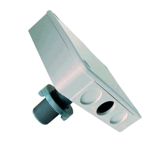

Importante è NON montare  questi passacavi
incollati e con viti che si staccano e creano infiltrazioni.
Ma usare quelli passanti con filetto e ghiera di chiusura
dove basta la sua guarnizione e poco sigillante
Poi sono apribili per controllo ed eventuali variazioni future.
