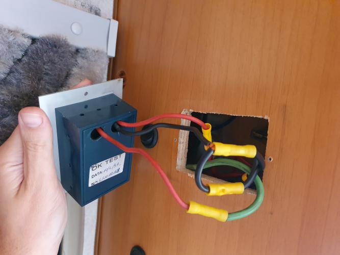

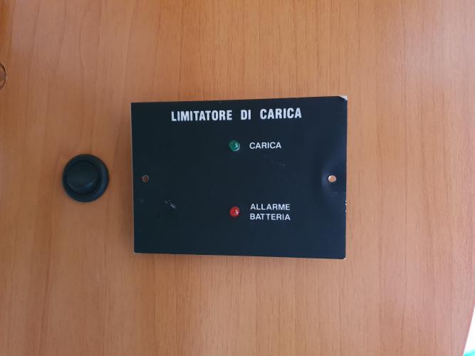

Ho trovato il regolatore di carica che allego in immagine (non molto evoluto da quel che mi è parso di capire) e tramite il Voltmetro di una presa USB per la ricarica ho visto che il valore massimo è stato di 13.0 V.
So che è difficile fare una diagnosi con così pochi elementi ma qualcuno è capace di indicarmi un troubleshooting per verificare se è un problema che posso risolvere da solo?

Il regolatore mi sembra una realizzazione artigianale, la scatolina blu è un contenitore TEKO per montaggi elettronici (ne ho usati tanti) e anche il pannello anteriore potrebbe essere fatto in casa.
Solo un sospetto, ma potrebbe essere.
I cablaggi poi li rivedrei per bene perchè mi sembra un gran caos e anche giunte fatte un po come capita.

Si potrebbe anche usare il 100W per la BM, con un economico regolatore PWM (quelo presente io lo butterei comuunque) visto che c'è gia e almeno lo si sfrutta e per la BM anche se fa poco va piu che bene. Poi il 300W con regolatore MPPT sulla BS.
Piuttosto....smiley
15/06/2018 11024
Inserito il 03/02/2020 alle: 21:03:10
In risposta al messaggio di piccoloDav del 01/02/2020 alle 13:18:12
Ciao a tutti, mi sono iscritto da pochi giorni, avrei voluto presentarmi ma non ho notato una sezione dedicata del forum :) Sono possessore, da una decina di giorni, di un Elnagh Doral 111 del '99 che per ora mi
sta regalando le prime soddisfazioni; in seguito alle prime uscite ho notato che il pannello solare da 100 W, in giornate soleggiate, inizia a ricaricare la batteria servizi già dalle 8 del mattino ma interrompe l'erogazione verso le 12 senza più riprendere per il resto della giornata. Il giorno successivo il comportamento si ripete alla stessa maniera. Ho trovato il regolatore di carica che allego in immagine (non molto evoluto da quel che mi è parso di capire) e tramite il Voltmetro di una presa USB per la ricarica ho visto che il valore massimo è stato di 13.0 V. So che è difficile fare una diagnosi con così pochi elementi ma qualcuno è capace di indicarmi un troubleshooting per verificare se è un problema che posso risolvere da solo? Grazie Davide Elnagh Doral 111 ('99)
Se ti può essere utile come info, ho scoperto che l impiantino piccolo che sto usando ora e che presto mi abbandonerà per il 300 watt, riprende la ricarica con fase di assorbimento a 14.4 v,SOLO SE LA BATTERIA SCENDE SOTTO 12.4V.
quindi non è nemmeno detto che succeda tutti i giorni in teoria, figurati nello stesso giorno...
Ha un algoritmo che funziona cosi...se non scende sotto 12.4, continia a ricaricarla in tampone a 13.7v.
Mentre i piu moderni regolatori, rifanno l assorbimento ogni giorno e comunque lo riprendono se la tensione scende a livelki molto più alti di 12.4.
Come ho detto il mio mppt, di defoult(ma modificabile), riparte se va sotto 13.2v per un tot di tempo.
Ora non so quale sistema sia meglio per la salute della batteria...forse troppi assorbimenti fanno ribollire l elettrolita se la batteria non si è scaricata abbastanza...
I migliori regolatori variano automaticamente il tempo di assorbimento innbase alla tensione di partenza del ciclo (come i victronenergy), il mio ha un tempo fisso, ma programmabile da te.
Per concludere, chi sa che quel tuo regolatore, nonnriparta con l assorbimento solo a tensioni molto basse come 12.2v...
piccoloDav
piccoloDav
31/01/2020 18
Inserito il 04/02/2020 alle: 16:50:14
Ciao a tutti, aggiornamento a seguito controllo da un'officina specializzata in camper e affini. La batteria risulta in salute e il pannello solare correttamente funzionante, ciò che è risultato difettoso, come ipotizzato in prima istanza, è il regolatore di carica che era un aggeggio vetusto a in effetti amatoriale.
Alla fine è stato montato un regolatore MPPT della Moscatelli da 25 A che, in ottica di un futuro upgrade dei pannelli solari, potrà reggere fino a 350 W.
Seguirò il corretto funzionamento nei prossimi giorni, grazie anche all'ausilio dell'app, ma per ora direi che è tutto risolto (incrociando le dita)...
Ne approfitto per ringraziarvi dei vostri interventi :)
