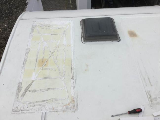

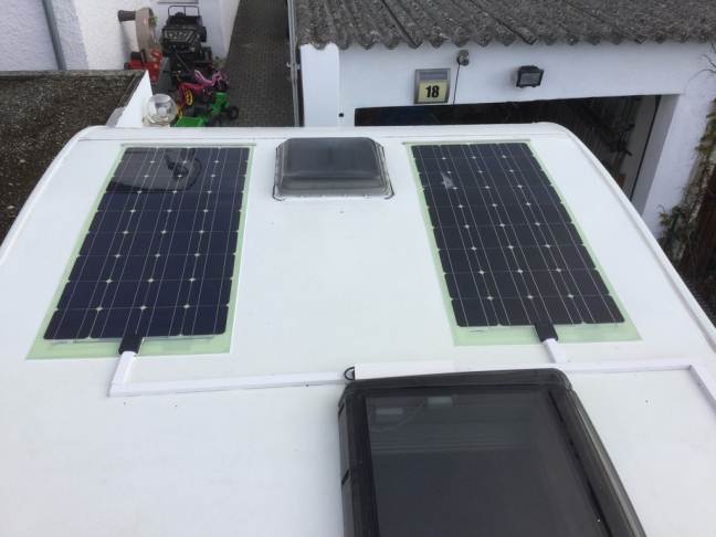

Le foto del tedesco:
Il pannello sinistro e' stato 10 giorni sul camper. 34 celle facevano 70 gradi e due celle 110 gradi. Ci sono segno di bruciato sotto delle celle.

Inserito il 03/06/2016 alle: 19:23:44
In risposta al messaggio di sergiozh del 03/06/2016 alle 18:53:27
Le foto del tedesco: Il pannello sinistro e' stato 10 giorni sul camper. 34 celle facevano 70 gradi e due celle 110 gradi. Ci sono segno di bruciato sotto delle celle.
surprise Ecco, questo è un fenomeno che vorrei evitare come la peste.
