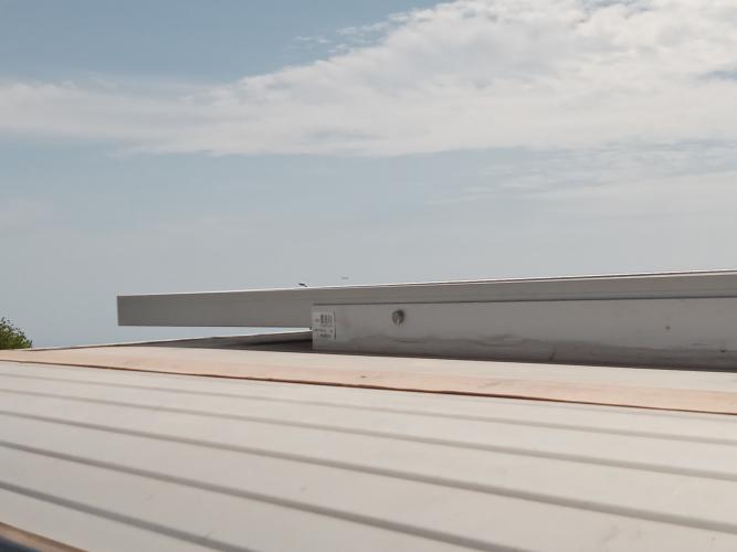

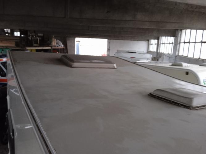

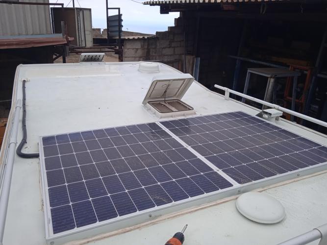

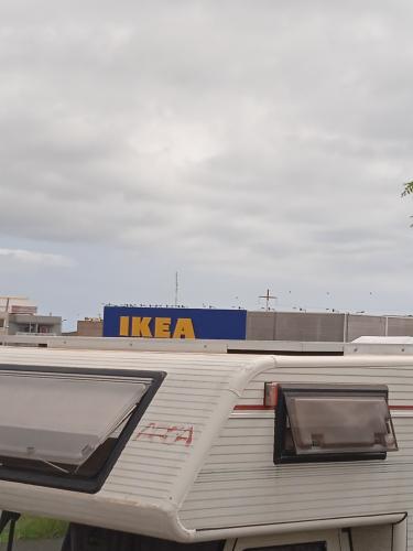

Sono in dubbio se posso montare un 172cm x 110cm nella parte centrale dove inizia la curva prima della mansarda tramite staffe incollate

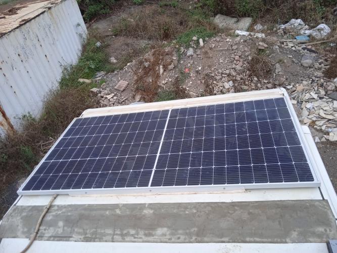

Sono in dubbio se posso montare un 172cm x 110cm nella parte centrale dove inizia la curva prima della mansarda tramite staffe incollate  Metto le foto Alessiofbt

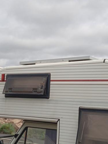

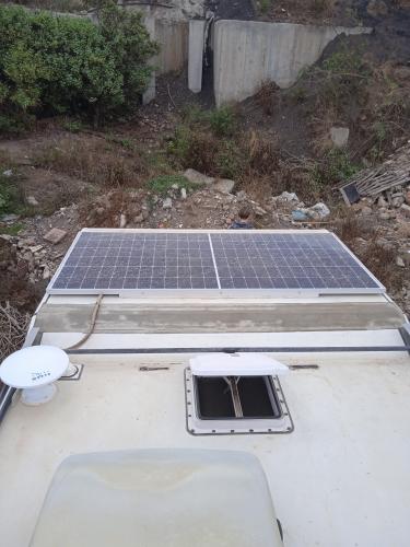

Lo puoi montare..
Se orizzontale puoi montare anche fino a oltre 2m.
Lo dico perché se hai spazio per un solo pannello ti conviene sfruttare tutta la larghezza.
I 420/450 watt halfcut sono lunghi 2m /2.1m e larghi sempre 1.1m.

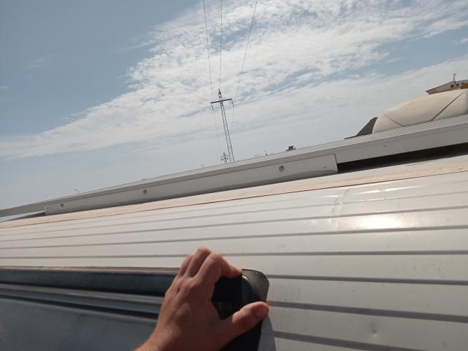

Sì però perdonami nelle tue foto non c'è la curva della mansarda la mia è leggermente bombata la mia paura rimane sul discorso dell'area dinamica e tutto quello che ne consegue questo più che altro il mio dubbio

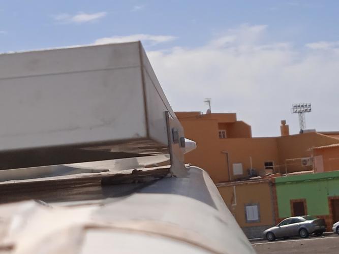

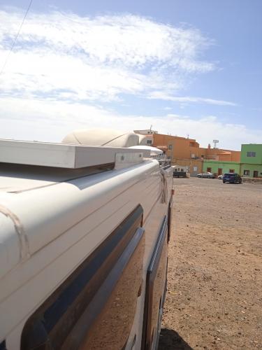

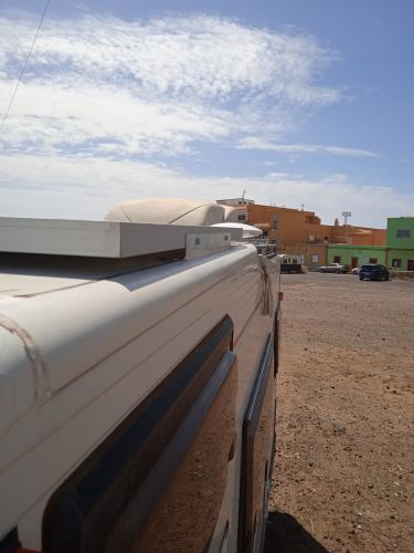

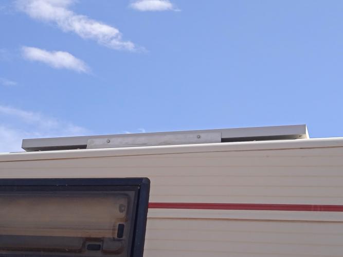

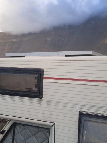

Ho capito! Le foto erano per farti vedere la larghezza e le staffe
Ti devi fare in modo che le staffe siano incollate a tutta superficie.
Dipende dall' inclinazione.
Dalle tue di foto non si capisce bene a distanza.
Per esempio un conoscente lo ha installato con un lato incollato su piano mansarda più alto e l altro lato sul piano più basso. Con supporti ad altezza sfalsata.
L.inclinazione sembra poca a vista. Magari con due staffe A TUTTA LUNGHEZZA solo sui lati lunghi, potresti avere comunque una ottima presa dell' adesivo. La superficie di incollaggio è enorme con staffe a tutta lunghezza, e il sigillante ha un effetto riempitivo di eventuali piccoli dislivelli. Devi vedere tu nella pratica.(l intento delle foto era anche farti vedere le staffe al posto dei supporti angolari che secondo me sono inadatti per pannelli così grandi).
Io ho montato un pannello vecchio da 100 watt con 4 supporti angolari incollati(quelli di plastica per i camper) sununa mansarda leggermente curva.
Non lo stacchi nemmeno con la gru..si strappa la vetroresina del tetto prima dell adesivo. Letteralmente.
Perché mettemmo un nuovo pannello da 300 watt dove cvera il vecchio e il vecchio lo misi sulla rampa mansarda che era comunque bombata . Non ho le foto pero

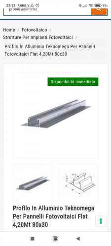

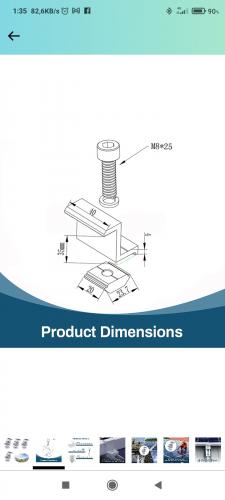

Screenshot_2022-11-19-23-13-22-445_com_android_chrome.jpgSiccome io ho preso delle rotaie da 4 m e 50 con relativo 4 morsetti da 35mm tu dici di montarle in larghezza da fiancata affiancata o in lunghezza dalla mansarda fino al posteriore? Ho preso già il silkaflex
degli angolari ho un po' paura decidessi domani do rimuovere o cambiarli...mi devo armare di scalpello? ...qui magari potrei spostare solo i morsetti dalle canaline

Siccome io ho preso delle rotaie da 4 m e 50 con relativo 4 morsetti da 35mm tu dici di montarle in larghezza da fiancata affiancata o in lunghezza dalla mansarda fino al posteriore? Ho preso già il silkaflex degli angolari
Ah ottimo quel sistema.
si purtroppo gli angolari vengono via tagliando il sigillante con spatola sottile a martellate.
e l ho già fatto per me con un 300 watt e per pannelli più piccoli.
Il pannello lo avvito con bulloni e dadi inox. Ma al centro non si arriva a svitarlo. Infatti li monto prima e poi incollo.. è un lavoraccio.
Costeranno un patrimonio quelle rotaie per 4.5m!
Ma non ho ancora capito il sistema di aggancio del pannello si binari.
Si intendevo da fiancata a fiancata. Per me sempre meglio più superficie di incollaggio, tanto più con possibili vuoti per inclinazione.
Inoltre blocchi lnaria in marcia.
Fissato Sui lati corti e basta, un halfcut da 1.77m o 2m flette troppo al centro.
Quando provi a sollevarlo in 2 persone dai lati corti ti accorgi. E se immagini ogni buca al centro del cristallo...mmmmm
... infatti trasportalo in verticale è meglio...

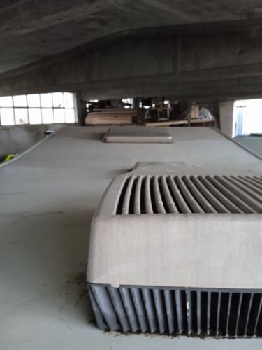

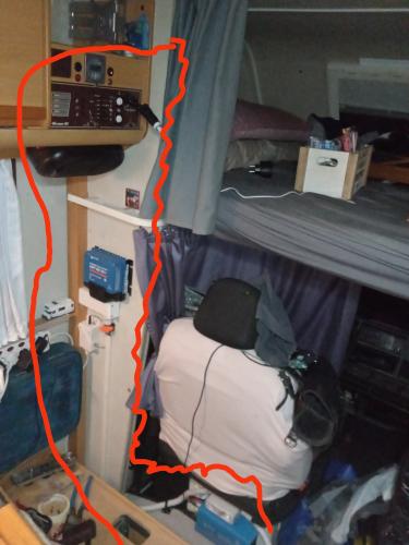

Che poi appunto voglio montare questo grande perché dietro con l'unità dell'aria condizionata posso fare poco...ho solo 90 cm x 200 lato sinistro e 60 x 200 lato destro...forse e terrebbero poi due da 175w ma non so se vale il gioco poi si vedrà
nel quadro proveniente dal cavo pannello voglio infatti mettete diodo di protezione, fusibile da 20a in entrata, scaricatore di sovratensione, differenziale per chiudere...poi esce al regolatore e fusibile da 30a verso batteria
vale il gioco poi si vedrà nel quadro proveniente dal cavo pannello voglio infatti mettete diodo di protezione, fusibile da 20a in entrata, scaricatore di sovratensione, differenziale per chiudere...poi esce al regolatore e fusibile da 30a verso batteria
Ciao. Il fusibile da 20A e il diodo sono ASSOLUTAMENTE INUTILI sui cavi pannello.
Il tuo pannello ha una corrente di cortocircuito poco superiore a quella di massima potenza.
Se metti incavi in corto per 12 ore sotto il sole leone non succede nulla. Un fusibile da 20A non potrebbe MAI INTERVENIRE E NEMMENO DOVREBBE.
Il fusibile da 20A è necessario con più pannelli collegati a valle di uno in parallelo poiché ci potrebbe essere corrente inversa superiore a quella tollerata dal tuo pannello, proveniente dagli altri..ma non per proteggere i cavi.
i cavi staranno a 10A in massima potenza e possono stare in cortocircuito a 12A senza problemi.
Sicuramente il tuo pannello ha una corrente massima inversa tollerata di 20A.
Con un pannello solo è FISICAMENTE IMPOSSIBILE avere corrente inversa.
altrettanto il diodo. Assolutamente inutile, salvo per mangiarti potenza a causa della caduta di tensione.
Il regolatore mppt è già protetto contro la scarica inversa notturna della batteria da parte del pannello. Inregolatori mppt moderni sono isolati dalla batteria di notte. Questo da 10 anni almeno..il diodo serviva su regolatori Pwm obsoleti.
Oltretutto in caso di pannelli in parallelo, contro le correnti inverse per guasto di un pannello si mette O il FUSIBILE O IL DIODO. Non entrambi..uno esclude l.utilita dell' altro.
C'è qualche youtuber che mette 2 fusibili, 1 per cavo più in diodo prima del regolatore. Ripeto è una cosa senza alcun senso.
Tanto che nessun produttore di regolatori al mondo indica queste cose. E'come mettere un fusibile sui cavi di un generatore da 450 watt verso l.utilizzatore. a che mai dovrebbe servire se il cortocircuito al massimo genera 400 watt?
Riguardo all aggiunta di altri 175w giustamente prima vedi con 450. 8 mesi l'anno sono immensamente sovradimensionati. Per uso invernale tra movimento, aree a corrente e giornate di bel sole probabilmente non avrai problemi per un uso medio.
Conta che in.estate 450w ti faranno un potenziale di quasi 3kwh al giorno. Più di 200AH al giorno.
Io ho fatto quasi 400wh  sotto diluvio incessante .
Tanto che in primavera estate dalla mattina alla sera ho in frigo trivalente su inverter per risparmiare gas e non lasciare inutilizzato il grande potenziale di produzione. Oltre a ventilatore da 45 watt TV e PC sempre su inverter. E le batterie sono a 100% fino a sera. Poi passo a gas prima del tramonto.
Comunque... Il fusibile se vuoi mettere per bellezza , male non fa. Non serve a nulla ma non fa male.
Il diodo ti toglie comunque una minima quantità di potenza...e senza alcuno scopo.

Vero dello scalino. Sul mio i profili dei lati corti sono andati a finire proprio sullo scalino che dici. Però i profili angolari del mio arca sono così
IMG_20220923_130138_1_copy_3120x2340(2).jpgIMG_20220923_125918_1_copy_2340x3120(1).jpg
Il gap era di 2mm e il sigillante ha fatto presa perfettamente sia sulla parte sul profilo angolare sia in quella sulla lamina del tetto.
Inoltre sui lati lunghi i supporti sono lunghi solo 1.5m quindi poggiano solo sull alluminio del tetto.
IMG_20220923_130022_1_copy_3120x2340(1).jpgIMG_20220923_130000_1_copy_3120x2340(2).jpg
(Lo so non ho messo il nastro carta per fare la rifinitura esterna del sigillate ma ero stufo tra vento e 24kg da poggiare in un colpo solo senza appelloangryangry)
Tu hai anche il discorso della bombatura . Devi vedere bene provando con i binari come risulta la cosa.
il sigillante adesivo riempie un paio di mm di dislivello. L importante è che fuoriesca dappertutto e che prepari bene la superficie con carta vetrata grossa, anche sui binari di alluminio (si fanno dei graffi profondi sul sotto del binario e per me aumenta la presa ulteriormente)e SGRASSI ALLA PERFEZIONE CON ALCOOL.
A essere pignoli ci sono anche primer speciali(ad esempio Sika ti consiglia il primer giusto per ogni loro prodotto).
Io non li ho mai usati e ho rimosso qualche pannello e veramente senza tagliare il sigillante è impossibile staccarlo.
In ogni caso io ogni 1 o 2 mesi do un occhiata allo stato dell' incollaggio perché sono fissatofrown.
Secondo me se metto un gancio di una gru su un angolo del pannello e tiro si spezza il vetro, si deforma il telaio del pannello e si deforma tutto l alluminio del tetto prima di strappare il sigillante verticalmente.
Mentre a una persona che conosco gli è volato il pannello da 280 watt che aveva fissato solo con viti alle barre portapacchi. Così mi ha raccontato.
Comunque se fosse sicuramente ha sbagliato qualcosa..per esempio io userei bulloni passanti e dadi. Forse ha usato viti autofilettanti chi sa.
