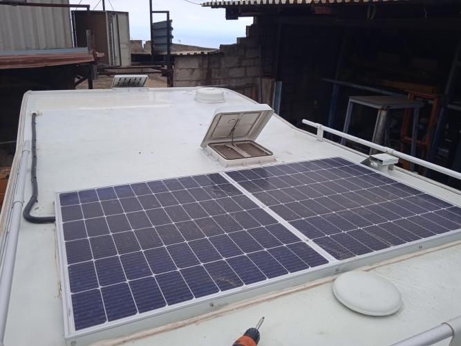

Sto riflettendo infatti si, o sennò a mettere più pannelli distribuiti su tutto il tetto per raggiungere gli stessi watt di uno anche se è una menata e pure economica
E se lo distribuisco su 4 binari anziché 2?
raccontami un po' di quell' elnagh che avevi paura a togliere quel grosso pannello

Scrivo dal Hierro un'isoletta minuscola delle Canarie..
Ma no, sull elnagh non avevo paura a togliere un grosso pannello. Ne ho dovuto togliere uno piccolo  di cento anni. E poi mettere uno buono da 340 watt.
Quel camper era terribile secondo me. A stare sul tetto scricchiolava tutto e non potevo stare in mezzo perché fletteva da far paura.
Camminavo a gattoni(cosa che faccio anche sul mio per precauzione) ma solo sopra le pareti.
Ma il pannello in se grande che vedi in coda sta benissimo!!
Il pannello non era il problema. Il problema era lavorare con i miei oltre 80kg.
Ma magari il tuo non c entra nulla.
Sono stato su camper dove puòi saltare in mezzo senza sentire niente..tipo un Mirage su sprinter del 98. Ma quello era un super camper.
Questo elnagh Era una versione super basica. Non ricordo il modello perché non è mio. È del 2000 o 2002 credo.
Mettete 2 pannelli da 10 kg o uno da 20 non la vedo tutta sta differenza.
Secondo me 10 kg per binario non possono fare danni a un tetto..mi sembra esagerato.
Invece la questione dell' angolo la devi valutare bene tu. A distanza non si può...

Ma il pannello che abbiamo messo ti assicuro che sta benissimo. La persona c è stata in giro parecchio quest' estate tra buche e sterrati ...non ha nessun problema.
Solo che il tetto dinquel camper per me era molto scadente. Tutto il camper in generale...
Tralaltro questo è un pannello a doppia faccia (bifacciale) che col nuvolo in rapporto alla potenza gli rende tantissimo e non capisco ancora bene perché.
Glielo fevi prendere solo perché costava 149 Euro ed era un buon prezzo per 340watt. Non contavo di poter sfruttare la doppia faccia essendo così vicina alla superficie.

Ed io infatti all'inizio avevo letto di questo pannello bifacciale solo che non lo trovo su tanti siti anzi su uno in particolare che secondo me un ladro senza fare nomi perché chiede €250 per la spedizione a singolo pannello
Comunque sì magari mi sto facendo troppe seghe mentali e anche distribuendo i pesi di 10 kg su 10 kg non è che cambia molto alla fine il peso sul tetto è sempre lo stesso

Si quello che dicevo io...
secondo me la questione è la resistenza oggettiva del tuo tetto. Se non è un acosa fuori dal normale per un camper ed è un tetto come tanti altri non dovresti avere problemi.
Mentre valuta bene con prove pratiche come risulta l appoggio delle barre.

Allora metti un regolatore da 30A o anche 20. Ma con più pannelli così quando il sole scarseggia hai comunque una resa migliore che accontentarti di pannelli pari al limite di uscita.
Addirittura Morningstar ( che fa tra i migliori regolatori del mondo) consiglia un 120% di potenza pannelli rispetto all uscita.
Il manuale epever ti dice chiaramente il limite di sovradimensionamento. Inoltre se lo superi non è che si rompe il regolatore. Ma non funziona la protezione per polarità inversa pannelli nel caso.
Io ho un regolatore da 30A e più di 25A non mi servono praticamente mai. Ma se avessi 1000 watt di pannelli sarei contento pur potendo sfruttare solo 400 watt al massimo, quando piove o è nuvolo mi farebbero più del doppio di ora.
Per esempio durante giorni di diluvio senza pause a ottobre feci 380 wattora in un giorno ( circa 30Ah).
Se avessi avuto 900 watt di pannelli, pur con regolatore limitante a 400, avrei avuto 760 wattora quel giorno, cioè 60Ah.
Ed è lì che la potenza scarseggia, non a mezzogiorno a luglio dove avere 900 watt disponibili salvo climatizzatore non serve a niente.wink
Quindi se hai già il 30A non ha senso cambiarlo per il 40A.
Per sommare 320+200 sei a posto.
Avresti un limite a circa 400w. Ma è difficile chiederli in ogni caso. Mentre in inverno è un Bell aiuto avere 520 watt perché tanto più di 400 non li farebbero comunque, ma producono più di 400w di pannelli .
Al massimo puoi mettere il 30A sul 320w. E poi un 20A sul 200w. Ma per una questione di efficienza maggiore del sistema,non per il bisogno di avere più di 400w di picco.
Se Poi invece prevedi di usare in estate di giorno utilizzatori per 300 watt stabili, allora ti serve tutto il possibile per fare anche la ricarica.
Che ne so, io il pannello grande lo uso per mandare il trivalente su inverter di giorno e risparmiare gas. In estate in aggiunta c'è il ventilatore da casa da 45w 8 ore, e i PC.. più la ricarica, il regolatore spinge. Ma comunque con sole stabile non fa più di 26/28A. Salvo i picchi particolari di cui ho parlato prima.
Sto arrivando a 33 giorni con una bombola da 12kg in mesi belli. Col pannello da 300 lo facevo fino a settembre..ora con 450 per 4 ore anche a novembre in giornate bellissime.
Se però è nuvoloso manco per sogno...
Potrei farlo di più se lasciassi le batterie con ricarica incompleta a 95%. Ma se voglio completare la ricarica lo faccio solo col sole. Perché comunque l ultima parte di carica ha bisogno dei 14.5v e 2 ore. Quindi col frigo basta qualche nuvola per far svendere la tensione a 13/ 13.5v che non carica bene l.ultima parte. Pur magari non scaricando...
Modificato da Hunter85 il 25/11/2022 alle 22:06:29

Comunque sto impazzendo non riesco a trovare un pannello da 200 cm x 70 cm da mettere sul lato destro il massimo che ho trovato è uno da 200 watt però vorrei puntare un po' più in alto

Poi ho un'altra domanda Ho installato il quadro elettrico Dove entreranno i cavi dei pannelli Nella prima fase ci ho messo il porta fusibili e fin lì tutto ok userò un 20 ampere di protezione poi un comune differenziale per staccarli quando non mi servono il problema nasce col sovraccaricatore di tensione come funzionano i collegamenti lì e soprattutto la terra dove vado a prenderla sul telaio del veicolo?

giusto ieri  mi ha sorpassato una bisarca  con due mansardati nuovi della roller team, entrambi con pannello flessibile incolato sulla cupola della mansarda

Che è quello che voglio fare io Io per il momento ne monto due tradizionali nella parte posteriore del mezzo ma se vedo che la cosa non mi soddisfa che non ottengo i risultati che voglio tutta la mansarda la riempio di pannelli flessibili
