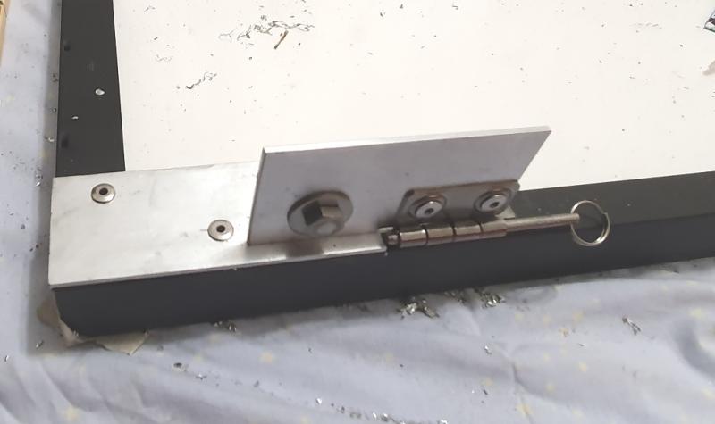

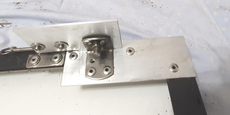

Ti do un'idea, fissa il pannello sul tetto tramite 4 bulloni come ho fatto io, essendo smontabile puoi mettere lì sotto il pozzetto per il passaggio dei cavi, niente cablaggi in vista e tutto sarà protetto, anche dagli UV.
... quella piastrina imbullonata INOX al pannello, nel mio caso anche incernierata, è pesantemente rivettata ai profilati a L incollati sul tetto.
Tutti i rivetti sono inox corredati da una rondella inox per un corretto serraggio, ognuna delle 4 piastre è imbullonata ai profilati con 4 rivetti inox con rondella con Sikaflex 252,
Si vede malissimo (non ho altre foto)

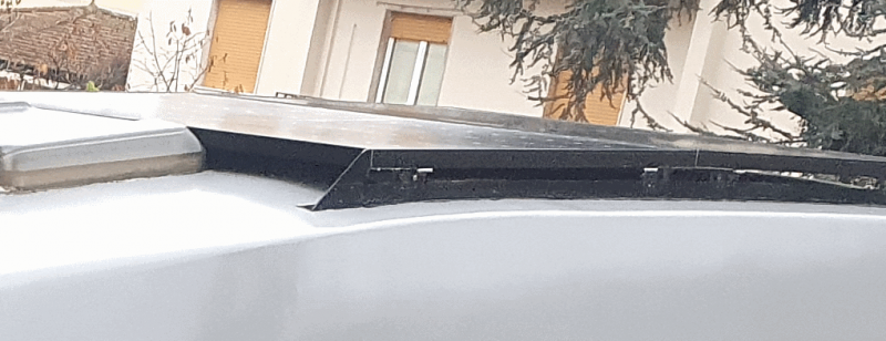

ma viene così, comprese due "pinne" sagomate a triangolo per evitare che rami & cavi si incastrino sotto il pannello.
