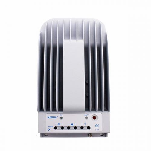

Inserito il 08/03/2021 alle: 18:06:44
Il regolatore che dite è  questo?
https://www.amazon.it/dp/B074YJ...
se si, mi dite dove collego i 2 morsetti a dx con il simbolo luci? Io sul R20 ho il positivo  della batteria motore. Mentre i centrali vanno alle  batterie servizi tramite EPE

Inserito il 08/03/2021 alle: 18:19:29
In risposta al messaggio di diegomeggio69 del 08/03/2021 alle 17:52:47
Uno vale l'altro  riferito ai pannelli
Da come hai scritto di seguito al "uno vale l'altro" sembrava riferito al regolatore.
Quello che puoi fare è cercare i pannelli più potenti nei limiti dimensionali che hai; a quei livelli non c'è tanto da fare.. Discorso diverso se fossero dei residenziali.
Il regolatore è quello però deve essere adeguato alla potenza che vuoi installare, dunque prima fissa i pannelli.
I morsetti a destra con il simbolo della lampadina sono per collegare un carico "load" direttamente al regolatore.

Inserito il 08/03/2021 alle: 18:43:18
In risposta al messaggio di il tornitore del 08/03/2021 alle 18:19:29
Da come hai scritto di seguito al uno vale l'altro sembrava riferito al regolatore. Quello che puoi fare è cercare i pannelli più potenti nei limiti dimensionali che hai; a quei livelli non c'è tanto da fare.. Discorso
diverso se fossero dei residenziali. Il regolatore è quello però deve essere adeguato alla potenza che vuoi installare, dunque prima fissa i pannelli. I morsetti a destra con il simbolo della lampadina sono per collegare un carico load direttamente al regolatore.
Ai pin load non posso collegare la batteria motore, corretto? Se non collego nulla posso pensare che avrò  piu energia per le batterie servizzi, corretto?

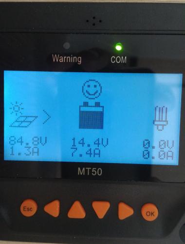

Inserito il 09/03/2021 alle: 23:15:19
In risposta al messaggio di diegomeggio69 del 08/03/2021 alle 14:17:28
Quindi mi dici che uno vale l'altro....se così fosse meglio un regolatore pvm almeno  funziona anche d'inverno senza problemi di sottotensioni dinnesco
Io montai questo, la tecnologia è CIS, in insolazione diretta (ma quando e quanto stiamo perpendicolari al sole?) rende meno dei poli o mono cristallini, ma con sole trasversale o con ombreggiamento parziale ovviamente abbassa la resa ma continua a produrre. L'ho installato nel 2017 ed allora mi sembrava la scelta migliore. Ho preso un 160W a 100V; abbinato ad un regolatore epever a 150V e 10 A; ho preso un regolatore da 20A per spremerlo di più d'estate.
Questa è una foto con insolazione non perfetta e la produzione di corrente rispetto alla tensione
Luca (52), , Emanuele (13) Julia (12), tutti in MCLouis MC4 22 del 2017
