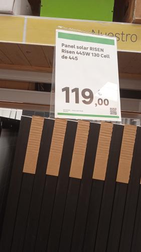

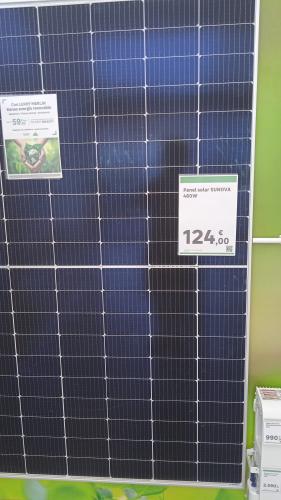

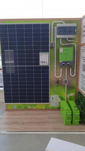

PS: attualmente, salvo problemi di spazio trovo inutile una spesa e un lavoro per pannello da 120w. Ti serve solo in estate al sole.
Starei su un minimo di 300w.
Se hai spazio con 180 euro prendi un pannello da 400 e oltre watt halfcut domestico e serve pure con nuvoloso, mezze stagioni e inverno . quantomeno a ridurre enormemente il consumo batteria sulle 24h.
Questo innspagna da Leroy Merlin..
In Italia Leroy Merlin non ha quasi niente di solare, ma i prezzi del domestico sono circa questi, anche se un po'più alti nonostante iva agevolata angry
