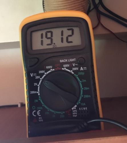

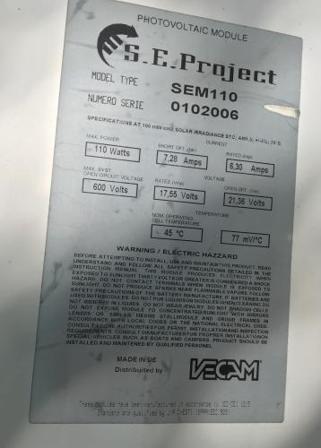

il pannello solare è quello in foto, il regolatore è un cbe p263 , il pannello al sole misura come in foto, quindi penso funzioni, il fatto è che sul display (che è a parte risp al regolatore, ma collegati assieme), a batteria scarica 11,80 per dire, marca una carica di 2.1, a volte 1,5 , non dovrebbe caricarla a stecca? Tio che ne so a 3 o 4 ampere ?
fatto sta comunque che vorrei sostituire il regolatore con uno MPPT , che supporti un altro pannello da 110 , nel caso mi venisse voglia di metterne in futuro un altro... quale mi servirebbe? Non vorrei prenderne uno troppo piccolo, grazie

Prova a collegare al pannello una lampadina da auto tipo H4 da 50W circa e misura la tensione col pannello al sole, deve accendersi bene e la tensione essere superiore a 15-16V, se fatica potrebbe essere il pannello andato.
la batteria sicuro che sia buona? Fai la stessa prova della lampadina con quella e se e carica del tutto la tensione deve rimanere circa 13V

La tensione che leggi del pannello non è la corrente che questo genera: la tensione di funzionamento la raggiungi "quasi subito" nel senso che basta anche poca insolazione, mentre il pannello produce corrente proporzionalmente all'incidenza dei raggi solari sulla superficie dello stesso. In poche parole, in estate la mattina alle 8:30 leggi la stessa tensione delle 12:30, ma la corrente alla mattina sarà ad esempio 1A mentre alle 12:30 8A (sono esempi, solo per capire).
Se decidi di passare a MPPT il secondo pannello mettilo in serie al primo (e non in parallelo) così che il regolatore possa lavorare al meglio.

Farò la prova della lampadina,
per quanto riguarda il collegamento, io pensavo di attaccare i due positivi e i due negativi nelle entrate del regolatore... non va bene cosi?
un alra cosa , sul regolatore che ho, vi sono due entrate da 100 w l una, il vecchio proprietario, ( presumo pensando che il pannello è da 110) ha pensato di sdoppiare il positivo e quindi mettere  uno di questi + nella seconda  entrata per i pannelli, quindi ora ho nell entrata uno collegato il pannello, nella due solo quel “ 2º positivo” ha senso?

Di solito i regolatori pwm con 2 ingressi alla fine sono in parallelo internamente con 2 diodi, quindi quello che ha fatto il vecchio propritario non e sbagliato ma non serve a nulla..
se col prossimo regolatore mppt vorrai andare in serie dovrai mettere il positivo di un pannello all'ingresso positivo del regolatore, il negativo di quel pannello insieme al positivo del secondo pannello e il negativo del secondo pannello al negativo del regolatore.
Il collegamento che suggerisci tu è con i 2 pannelli in parallelo, entrambe le connessioni hanno vantaggi e svantaggi.

Ok... sai dirmi vantaggi e svantaggi dell ina e dell altra?
tieni conto che massimo posso montare una batt da 140 per motivi d spazio, e al 90% non sono in posti con la 220 e sopratutto in inverno...

Nel caso di MPPT per connessione "in serie" dei pannelli ci sono sostanzialmente vantaggi:
La tensione "di innesco" al regolatore (chiamiamola così per facilità, quella che serve ad iniziare a lavorare) raggiunta dal singolo pannello ad esempio alle 8:30 la mattina, in caso di pannelli in serie viene ovviamente raggiunta (molto) prima (le tensioni si sommano) ed il regolatore MPPT che è proprio in grado di sfruttare questo riesce a lavorare prima la mattina e smettere di operare più tardi la sera, rispetto alla configurazione in parallelo. Il caso negativo sostanziale invece è che la rottura di un pannello determina l'interruzione di tutta la stringa. Ombra parziale crea sempre un calo di performance in ogni caso, ma proprio il lavoro del MPPT è ottimale maggiore è la tensione in ingresso dello stesso.
Considera che la potenza (W) l calcoli moltiplicando la tensione (V) per la corrente (A), quindi 120W a 12V sono 10A .. metti 2 pannelli in parallelo sono sempre 12V ma 10+10A , serve quindi anche un cavo dimensionato per tale corrente considerando la distanza e la caduta di tensione.
Se metti la stessa configurazione in serie sono 12+12V ma sempre 10A, quindi il cavo potresti usare ad esempio quello esistente fino al regolatore (se idoneo) ed ottenere la stessa potenza (240W) che poi è il regolatore MPPT a giostrare verso le batterie, portando la tensione a quella necessaria e cercando il "punto di massima efficienza" del "pannello risultante"
