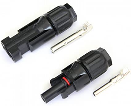

Una soluzione potrebbe essere prolungare i cavi che dal pannello vanno al regolatore in un punto sotto la scocca ed utilizzare per i collegamenti 3 connettori Anderson, robusti, sicuri e con tappi di protezione.
Puoi trovarli QUI
Ciro.

Grazie per indicazioni, si il primo problema è uscire dal gavone batterie e per questo che cercavo qualche modo per fare poi i collegamenti in modo che porto fuori soli i fili e quindi basta fare un piccolo passaggio, i connettori che mi avete proposto sono facili da connettere e sconnettere e si possono usare più volte ? perchè ogni volta che metto il mezzo a riposo pensavo di collegare il pannello supplementare
hai scritto: "sono facili da connettere e sconnettere e si possono usare più volte" si possono disconnettere quante volte vuoi, ma fanno installati FISSI ai due capi dell'impianto, lato pannelli e lato batterie

hai scritto: sono facili da connettere e sconnettere e si possono usare più volte si possono disconnettere quante volte vuoi, ma fanno installati FISSI ai due capi dell'impianto, lato pannelli e lato batterie
Si ok intendevo la connessione fra loro che sia semplice e fattibile, uno lo metto nei cavi che arrivano dalle batterie e uno su quelli che arrivano dal regolatore.
Grazie molte già fatto ordine poi vedo come e dove metterli per comodità, metterò anche un fusibile nel tratto dei cavi tra batteria e spinotto esterno, da quanto potrei metterlo tenendo in considerazione che il pannello che carica è da 100 Watt e ho due batterie da 100 Ah nel camper

Si ok intendevo la connessione fra loro che sia semplice e fattibile, uno lo metto nei cavi che arrivano dalle batterie e uno su quelli che arrivano dal regolatore. Grazie molte già fatto ordine poi vedo come e dove metterli
NO! uno lo metti sui cavi che vanno/arrivano al regolatore, l'altro lo metti sui cavi che vanno/arrivano dal pannello sul camper, il terzo lo metto sui cavi che vanno/arrivano dal pannello sulla tettoia.
In rimessaggio stacchi il pannello sul camper e colleghi quello sulla tettoia, prima di partire farai l'inverso.
I cavi tra regolatore e batteria non vanno assolutamente toccati.
Ciro.

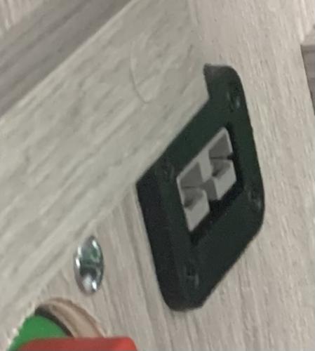

DA96AA08-BCAB-46A3-A3BF-964AACA82287.jpegSi montano anche incassati

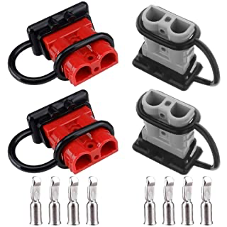

Buongiorno Dove tengo rimessato il camper, area privata coperta, ho sul tetto del garages un pannello solare che uso come mantenimento di carica delle batterie camper quando sta fermo, la mia domanda è come o cosa poter
usare per collegare in modo più facile e sicuro il regolatore e le batterie del mezzo, senza dover ogni volta lasciare lo sportello batterie aperto per collegare i fili che arrivano dal regolatore, in pratica vorrei se possibile metter una qualche presa o spina esterna al mezzo che mi permetta di collegare esternamente il cavi che arrivano dal pannello.  Qualcuno ha fatto qualche cosa del genere e se si come ha risolto ? Grazie Perchè mai, scorgiamo la pagliuzza nell'occhio e non vediamo le montagne, le campagne, gli uliveti? Viaggiate gente Viaggiate......
userei una roba di questo tipo, sempre che la portata della corrente sia limitata al mantenimento delle batterie, non ad una ricarica vera e propria...
monti la presa FISSA sotto al mezzo, non su un lato... e poi con la spina sui cavi del pannello ti vai ad agganciare.

In risposta al messaggio di Laikone del 16/02/2022 alle 16:26:20
userei una roba di questo tipo, sempre che la portata della corrente sia limitata al mantenimento delle batterie, non ad una ricarica vera e propria... monti la presa FISSA sotto al mezzo, non su un lato... e poi con la spina sui cavi del pannello ti vai ad agganciare.
Per la carica penso si solo mantenimento dato che quando arrivo al parcheggio le batterie dovrebbero essere già messe bene perchè si è quasi sempre al ritorno da un giretto e quindi si deve solo compensare l' autoscarica dovuta alle varie cosette collegate anche se quasi sempre scollego tutto con stacca batteria, ma i quel caso mi tocca poi riarmare anche la valvola della truma e perdo le memorie dell' autoradio, che ho collegato alle batterie servizi.

In risposta al messaggio di Subalpino del 16/02/2022 alle 16:06:31
Interessante dove hai preso la scatola per l' incasso non riesco a trovarla

In risposta al messaggio di matrix1966 del 16/02/2022 alle 16:48:06
Su aliexpress si trovano facilmente di tutte le forme e colori.
cerca presa anderson incasso

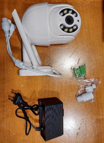

Il regolatore IO l'ho installato nella tettoia perchè voglio collegarci una batteria e se serve avere luce quando arrivo alla sera, oppure ma la cosa diventa più complessa una telecamera di sorveglianza perchè con i tempi che corrono si sa mai
"""   oppure ma la cosa diventa più complessa una telecamera di sorveglianza perchè con i tempi che corrono si sa mai.  """
E perchè sarebbe complessa? Molte telecamere da esterno funzionano a 12V, basta un modem (vecchio telefonino), una scheda da 5 euro al mese ed hai la videosorveglianza.
Io ho preso questa tempo fa e funziona bene:
Vecchio smartphone dentro al camper che fa da router (c'è installato anche "Alfred Camera") collegato ad una presa USB e sorveglio sia fuori che dentro...

   oppure ma la cosa diventa più complessa una telecamera di sorveglianza perchè con i tempi che corrono si sa mai.  E perchè sarebbe complessa? Molte telecamere da esterno funzionano a 12V, basta un modem (vecchio
telefonino), una scheda da 5 euro al mese ed hai la videosorveglianza. Io ho preso questa tempo fa e funziona bene: Vecchio smartphone dentro al camper che fa da router (c'è installato anche Alfred Camera) collegato ad una presa USB e sorveglio sia fuori che dentro... Ciao
Interessante e sembra semplice anche per una capra Informatica come il sottoscritto, senza offesa per le Capre sia chiaro
Se gentilmente mi puoi dare informazioni più dettagliate su cosa cercare a livelli telecamera e altro che vedo cosa riesco a capirne, altrimenti chiederò a chi ne sa qualcosa più di me.
