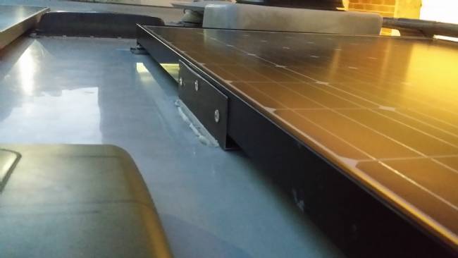

Ancora una domanda, per il montaggio vanno bene i classici supporti fv da tetto per camper o hai usato qualcosa di particolare essendo pfv da impianti civili.
Grazie ancora.

... per installarlo ho rivettato un profilo a C al pannello  sui lati corti e infine incollato il profilo con Sikaflex al tetto.

Ciao Tiziano,
ti posto la foto più eloquente, come gia ti avevo detto il profilo a L e rivettato al panello e il rimante lato è incollato al camper con Sik..lex 252.
Il profilo è continuo sui lati corti e sui lati lunghi come da foto ho inserito un pezzo da 25 cm.
Ciao Bruno

Inserito il 10/03/2017 alle: 18:29:49
Perfetto, grazie.
