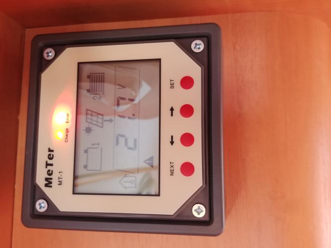

monitor.jpgSalve a tutti
riprendo la discussione. Purtroppo dalle nostre parti per un'installazione di un pannello da 100 watt mi hanno sparato 650 euro, per carità della CBE con regolatore mtpp, parallelatore ecc., ma sono sempre 650 euro.
Alla fine su Amazon ho preso: pannello, cavi prolunga con prese stagne, monitor remoto Meter mt-1, staffe in plastica e sika per incollare il tutto, il tutto per 200 euro e senza code di attesa.
https://www.amazon.it/ECO-WORTH...
Adesso lo sto testando in Croazia, sembra funzionare, anche se vedo valori di carica penso esagerati.
Ho solo la BS collegata, il regolatore è un regduo per due batterie, idem il monitor che quindi mi restituisce sempre un errore generico (gli manca la seconda batteria...).
In attesa di collegare anche la BM al regolatore ho agganciato la BS in seconda posizione e impostato il regolatore in modalitá 9, che carica solo la seconda e basta.
Secondo voi se sdoppio i terminali del filo che viene dalla BS e li inserisco in posizione batteria 1 e batteria 2 riesco ad ingannare regolatore e monitor ed a non avere più il segnale di errore?
un saluto
Modificato da girellik il 13/07/2019 alle 23:21:27
14/10/2013 2151
Inserito il 13/07/2019 alle: 23:46:24
la seconda uscita e’ per la batteria motore, puoi regolare a tuo piacere come distribuire la carica tra bs e Bm. Appena una e’ carica tutto il resto dell’energia va all’altra. Io sul mt1 leggo 5A di picco con 100w
Andrea IW5CI
