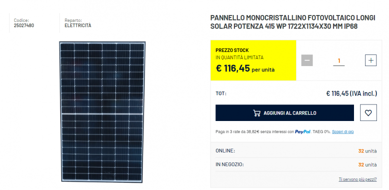

interessante , ma la spedizione ?

interessante , ma la spedizione ? c'e anche questo
non so quanto convenga... è da Tecnomat...

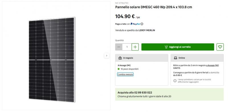

In risposta al messaggio di Roberto66 del 11/01/2024 alle 13:11:09
A Livorno erano disponibili proprio quelli in negozio. Non so se ci siano ancora, li ho visti una 20ina di giorni fa
