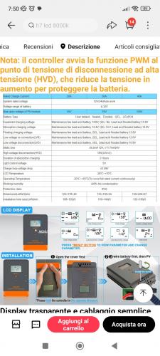

Secondo voi avendo un mppt come da foto posso montare un pannello che indicate? O dovrò cambiare regolatore?Screenshot_2024-01-12-07-50-36-121_com_alibaba_aliexpresshd.jpg
Comiii

Inserito il 12/01/2024 alle: 09:33:40
In risposta al messaggio di ComiSeriate del 12/01/2024 alle 08:52:56
Quando posti una foto, usa la funzione anteprima prima di pubblicare il tuo contributo, e vedi se si riesce a leggere qualcosa...
In soldoni: da quella foto non si legge niente se non la frase iniziale (e sto usando un monitor da 24 pollici), quindi risposta non possibile.
Ti conviene spezzare la foto in 2 e postare due foto così risulta tutto più ingrandito.

Inserito il 12/01/2024 alle: 11:22:13
In risposta al messaggio di Dash del 12/01/2024 alle 09:33:40
Quando posti una foto, usa la funzione anteprima prima di pubblicare il tuo contributo, e vedi se si riesce a leggere qualcosa... In soldoni: da quella foto non si legge niente se non la frase iniziale (e sto usando un monitor
da 24 pollici), quindi risposta non possibile. Ti conviene spezzare la foto in 2 e postare due foto così risulta tutto più ingrandito. Ciao da Dash

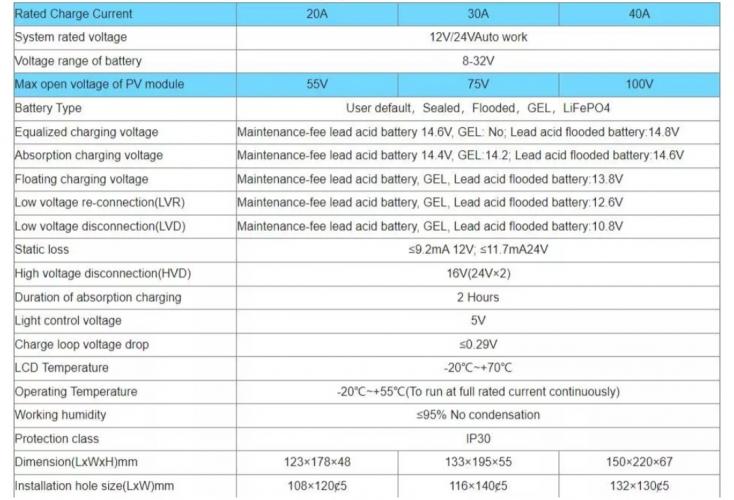

19/10/2003 22699
Inserito il 12/01/2024 alle: 11:33:22
In risposta al messaggio di ComiSeriate del 12/01/2024 alle 11:22:13
Hai ragione, non mi ero accorto
secondo me manca l' indicazione del modello , in quella tabella ne vedo tre 20-30-40 , pero' secondo me anche il primo va bene.

Inserito il 12/01/2024 alle: 12:01:41
In risposta al messaggio di Roberto66 del 12/01/2024 alle 11:33:22
Il mio è il 20A

Inserito il 12/01/2024 alle: 13:16:00
In risposta al messaggio di ComiSeriate del 12/01/2024 alle 12:01:41
Il mio è il 20A
Se guardi la scheda puoi gestire 20A ma 55 VDC massimi , non puoi quindi montare due pannelli in serie (condizione ideale per far lavorare un MPPT)  da 42 Vdc. Sei un po' anche al limite come corrente massima nel caso in cui ne montassi due in parallelo.
In questa situazione secondo me puo' valer la pena di installare un solo pannello considerando che per gestire 20 A dovresti secondo me avere un impianto adeguato con un regolatore piu' performante e dimensionato , idem per batterie , circuito e quant' altro. Che consumi hai ? Presumibilmente in estate sarebbero sovradimensionati ed in inverno non ti fanno comunque fare un salto significativo . e poi sarebberero 40 kg.
