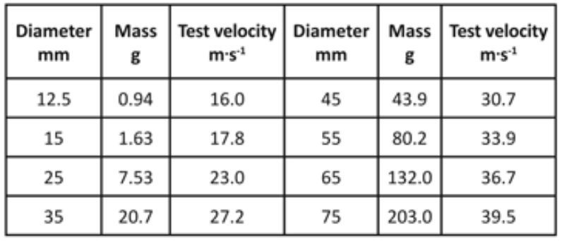

Si ogni pannello viene testato per la resistenza agli urti (grandine) e c'è una certificazione specifica (IEC 61215)... Alcuni moduli vengono testati per grandine fino a 25 mm di diametro ad una certa velocità e altri (esempio
REC) con grandine di diametro 35 mm; sotto una tabella dei vari valori di test. Oltre ciò nel test viene variato anche l'angolo di impatto (perpendicolare e nel caso reale di inclinazione tra 20 e 30°). Ad oggi il 99% offre una certificazione con grandine di almeno 25 mm, pochi con quella da 35 mm. Video esemplificativo del test di JA Solar:  Oltre a questo test di resistenza viene fatto anche quello di carico frontale (esempio neve) e carico posteriore (esempio vento)... E qua si misura in Pascal, alcuni arrivano anche a 6-7000 Pa. Spesso si paga il brand (esempio Sunpower, LG etc)... Ad oggi l'asticella della qualità media si è spostata in alto sotto tanti aspetti che vanno ad identificare un pannello (garanzie su difetti e produzione, resistenza ai carichi e alla grandine, PID free e in certi casi anche LID free, telaio in alluminio anodizzato, resistenza alla nebbia salina e all'ammoniaca, efficienza etc).
Ti ringrazio delle info, da quello che si evidenzia è che la quasi totalita dei panelli in circolazione non resisterebbe ad una grandinata eccezionale (oggi non più causa cambiamenti climatici) che si verifica in estate in quanto li i chicchi superano sempre i 25 mm ma pure i 35 mm considerati nel test. Altro quesito per questa caratteristica 25 o 35 mm esiste una classificazione di resistenza oppure è un dato depositato presso il produttore del pannello e basta?

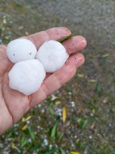

I miei due pannelli da 140 W hanno resistito senza danni a questa
.. mentre sono andati in pezzi i due oblò Remis 40x40. Senza alcun danno l'oblò 70x50 Heki. Un velo pietoso sulla cellula in Al crying  Anche la cabina di guida (Ducato) aveva comunque parecchi danni

I miei due pannelli da 140 W hanno resistito senza danni a questa .. mentre sono andati in pezzi i due oblò Remis 40x40. Senza alcun danno l'oblò 70x50 Heki. Un velo pietoso sulla cellula in Al   Anche la cabina di guida (Ducato) aveva comunque parecchi danni
Sicuramente hanno dimensioni più contenute di un 400 W o qualunque modulo residenziale.
A parte ciò, hai notato un calo di produzione/rendimento? Perchè ci possono essere danni non visibili alle celle come spiegato nel link sopra
Grosse come palle da golf...

Sicuramente hanno dimensioni più contenute di un 400 W o qualunque modulo residenziale. A parte ciò, hai notato un calo di produzione/rendimento? Perchè ci possono essere danni non visibili alle celle come spiegato nel link sopra
No,  non ho avvertito o misurato cali di rendimento, vanno come prima
Notevole, allora vuol dire che qualche costruttore costruisce pannelli con specifiche superiori, del resto non si puo pensare a pannelli indistruttibili però migliorare la qualità sia come rendimento che come resistenza meccanica si.
