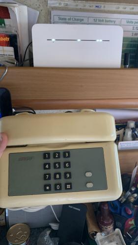

Urka! A cosa ti serve tutta quell'energia prodotta?
A dir la verità, In estate non a molto ma in inverno in libera serve, eccome se serve.
Tra frigo a compressore, il riscaldamento a gasolio e tutti i vari accessori (pensa che ho pure un telefono fisso, Sirio Sip) e per quanto stringo e stringo i 50/60Ah al giorno se ne vanno.

Inserito il 23/01/2024 alle: 16:23:21
sfruttando la fonia del router e della promo minuti illimitati presente sulla SIM al suo interno.

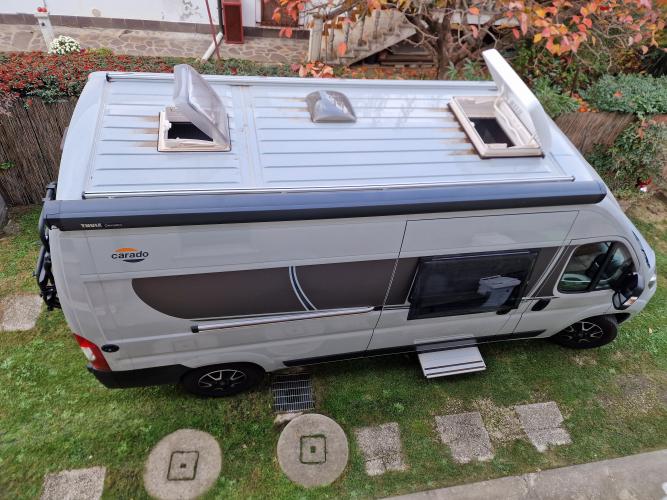

Io ho un un bel pannello civile da 320 watt tecnologia HALF-CUT della Longi (uno dei maggiori produttori al mondo, forse addirittura il primo). Un pannello economico se paragonato alle marche di punta. Un pannello che ho da 4 anni. L'ho montato con due barre di alluminio (posto foto). Faccio circa 10.000 km all'anno, su strade più o meno di qualunque tipo... sia asfalto sia sterrate. Il pannello è sempre lì. Non mi pare sia andato a influire negativamente sulla dinamica del mezzo.

Vedo in effetti che è vincolato davanti e dietro, in vari punti dei lati lunghi, a delle barre che stanno subito sotto il bordo esterno del telaio.
Cosa certo migliore che fissarlo a barre che corrono più all'interno, bloccandolo nei 2+2 punti sui lati corti dove queste sporgono. Che poi non è detto che anche facendo così "voli via", ma è giusto fissare il pannello il meglio possibile.

Vedo in effetti che è vincolato davanti e dietro, in vari punti dei lati lunghi, a delle barre che stanno subito sotto il bordo esterno del telaio. Cosa certo migliore che fissarlo a barre che corrono più all'interno, bloccandolo
nei 2+2 punti sui lati corti dove queste sporgono. Che poi non è detto che anche facendo così voli via, ma è giusto fissare il pannello il meglio possibile.
I due oblò fanno da spoiler, penso che vada bene...

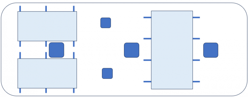

Porto la mia esperienza ed una domanda.
Avevo sul tetto due bellissimi pannelli Panasonic N250, da 250 W appunto, fissati con staffe ad L in alluminio, h 50mm e base 70mm, incollate con collante Sikaflex strutturale previo trattamento delle superfici con apposito prodotto indicato sulla scheda tecnica del collante. I pannelli sono 1600x800mm.
3 anni e 36.000 km, zero problemi, ho registrato anche 498W di produzione un mezzogiorno al Tonale.
Poi a luglio 2023 una maledetta grandinata ha devastato il camper, chicchi grossi come arance hanno distrutto i pannelli, la parabola, i 5 oblò, incrinato il gelcoat del tetto e fatto oltre 300 bozzi sulla parete sinistra di alluminio. Ho le telecamere nel camper, vedere in diretta gli oscuranti venire giù e arance di ghiaccio entrare in camper è stata una sofferenzacrying.
Ora il camper è dal carrozziere, ne uscirà come nuovo (spero).
Panasonic non fa più questi pannelli, e la sola azienda che ho trovato che fa pannelli di dimensioni simili (non uguali, questo è il problema che genera la domanda)
è italiana
, e sono moooolto costosi, oltre il doppio dei Panasonic di 4 anni fa.
Togliere le staffe incollate è stato un lavoro da incubo, ci son volute 4 ore solo per quelle di un pannello, e questo mi ha rassicurato sulla tenuta della colla...
Ora vorrei mettere due di quei pannelli costosissimi (ci stanno bene dietro, ho tolto la parabola mai usata), e davanti uno da 500W di 210x110 cm.
Il dubbio è venuto pure a me sulla resistenza, e pensavo di mettere degli smorzatori come suggerito da Dash, e più punti di fissaggio per ridurre la luce libera.
Domanda:
Dato che l'esperienza mi ha (in)segnato che pannelli uguali di dimensioni è difficile trovarli dopo alcuni anni, vorrei fissare i nuovi in modo differente. Pensavo a staffe tipo questa:

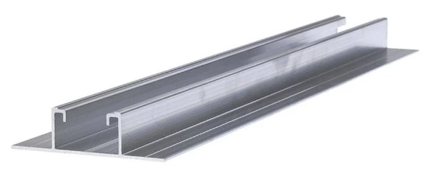

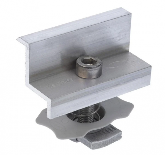

usata sui tetti, alta 25,5mm e con ampia superficie per la colla (400x82,5mm), e morsetti così:
I morsetti per sicurezza li fisserei anche lateralmente al pannello con viti che entrano nella cornice, forando morsetto e cornice pannello.
Potrei mettere 6 punti di fissaggio sui pannelli da 1600x800 e 8 su quello da 500W, la spesa è abbastanza elevata ma accettabile.
Vantaggi: la larghezza dei pannelli montabili è variabile, quindi in caso di rottura lo posso cambiare facilmente senza scollare le staffe.
Svantaggi: Occorre prevedere uno spoiler sul lato frontale del pannello, dove può prendere aria in viaggio, dubbi sulla tenuta con vibrazioni del viaggio (metterei frenafiletti a tutte le filettature, e per norma controllo frequentemente pulizia e serraggi dei pannelli in modo maniacale).
Ci sono aspetti che non ho considerato riguardo l'uso di tali sistemi di fissaggio?

Io non ho capito bene come vuoi fissarli per variare la dimensione dei pannelli all'occorrenza

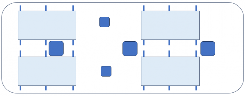

Pensavo così, a seconda se prenderò 4 pannelli 1600x800 da 270W o solo due più uno da 500W che ho già.
Il mio camper è omologato 4250kg, il peso è un problema secondario, anche perché col gavone piccolo che abbiamo viaggiamo sempre abbastanza scarichi smiley

Pensavo così, a seconda se prenderò 4 pannelli 1600x800 da 270W o solo due più uno da 500W che ho già.  Il mio camper è omologato 4250kg, il peso è un problema secondario, anche perché col gavone piccolo che abbiamo viaggiamo sempre abbastanza scarichi
Io farei due impianti separati gemelli tra loro, in caso di malfunzionamento di un componente (cablaggio, pannello, regolatore...)  la diagnosi è molto facilitata.
Quindi due pannelli collegati ad un regolatore da 30 Ampere, il tutto fatto due volte (4 pannelli e 2 regolatori)
Se i due pannelli di ogni impianto li colleghi in serie, tutti i fili sarebbero da 4 mmq, ovviamente del tipo H1Z2Z2-K.
Se invece i pannelli li metti in parallelo è meglio scendere giù con 6 mmq
Con i pannelli più piccoli potresti anche inventarti un sistema per poterne inclinare qualcuno.
