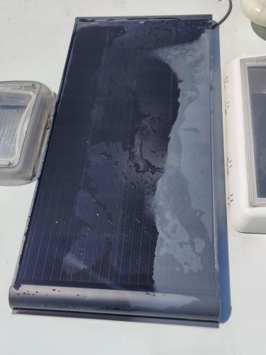

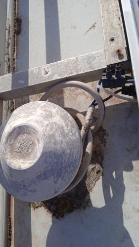

IMG_20230424_141533.jpgCiao a tutti
Lavando il tetto del camper per la prima volta ho notato che il pannello solare NDS è stranamente macchiato.
Secondo voi cosa da potrebbe essere dovuto questo problema e potrebbe avere influenza sul rendimento..?
Grazie per l'aiuto.

Ciao a tutti  Lavando il tetto del camper per la prima volta ho notato che il pannello solare NDS è stranamente macchiato.  Secondo voi cosa da potrebbe essere dovuto questo problema e potrebbe avere influenza sul rendimento..?  Grazie per l'aiuto.  Marco
A giudicare dalla foto, si è infiltrata dell'acqua tra il vetro e le celle.
Se così fosse, ciò ne compromette fortemente il rendimento e a lungo andare la funzionalità. Se è ancora in garanzia, ne chiederei immediatamente la sostituzione, anzi, consiglio il rimborso.
A mio parere, come raccomando spesso, batterie, pannelli e accessori tecnologici vanno acquistati di marche multinazionali di fama accertata a livello globale. Purtroppo nel mondo camperistico girano molti prodotti etichettati da aziende commerciali di sola vendita, che non hanno stabilimenti di produzione propri, ma acquistano sul mercato spesso asiatico e ci appiccicano sopra una bella etichetta nostrana. Il risultato è che non si sa mai quale prodotto effettivamente si sta comprando. Ciò vale anche per le batterie e quant'altro...
Ti auguro sinceramente che l'azienda in questione risponda dell'articolo danneggiato anche se fuori garanzia, dato che a loro costerà si e no un quarto del prezzo di vendita.
Sembra,ad intuito,che si sia frapposta acqua tra pannello e vetro di protezione.Non so se inficia il rendimento,ma da vedere è brutto.In base alla potenza dovresti riuscire a vedere se produce quello che deve(il regolatore te lo dice?

in effetti una infiltrazione d'acqua è quello che ho pensato anche io sebbene non abbia usato molto la idropulitrice a pulire il tetto.
Il pannello ha caricato bene la batteria i due giorni prima ( ma se è infiltrazione di acqua prima era asciutto perchè non ha piovuto).
Non ho strumenti precisi per valutare la carica se non il 3link NDS in cui la indicazione del  SOC è salito da 90 al 100 % in breve tempo.
Strana è anche la macchia sulla staffa che tiene il pannello..

certo , l'ho passata dall'alto in basso ed a distanza di 80 cm.
comunque l'unione tra lastra di vetro e cellule fotovoltaiche dovrebbe essere stagna.
al di là della idropulitrice ci sono diverse occasioni perchè entri acqua (temporali, pioggia durante il viaggio ecc. e se entra acqua entra sicuramente sporcizia ed altro con oscuramento o danneggiamento della cellule.

Se l'acqua è entrata usando la idropulitrice a 80 cm di distanza significa che il pannello non era stagno, cioè era già difettoso.

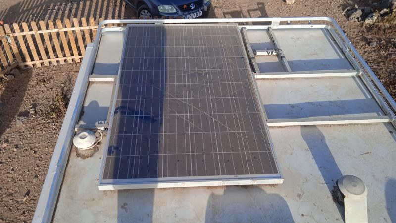

Io lavo i miei pannelli civili di Leroy Merlin da 160 Euro 450w da anni con le lance del lavaggio..nessun problema salvo che sotto l acqua fredda aumenta di colpo la produzione di 10 watt in estate perché si raffredda laugh.
Acqua o non acqua io lo farei subito sostituire in garanzia. Pure se funziona correttamente.
Sono pannelli carissimi senza motivo.. almeno che la garanzia valga!

Grazie per le risposte,
 domani  farò sicuramente la richiesta della sostituzione anche perchè è in garanzia.

La cosa che trovo più strana in assoluto è la decolorazione del telaio, molto simile, peraltro, all'aspetto che ha ora il pannello nella parte delle celle. Quello dovrebbe essere in alluminio anodizzato e per arrivare a macchiarlo ci vuole un attacco chimico. Che aspetto ha quella zona ? Al tatto è più ruvida ?
13/09/2006 5863
Inserito il 26/04/2023 alle: 09:24:41
Ipotesi hanno lavato quel tetto con detersivi altamente corrosivi, oppure vista la probabile infiltrazione si è verificata una corrosione elettrogalvanica con la complicità della umidità, corrente  prodotta dal panello e massa della cellula.

Potrebbe essere anche un difetto di fabbrica..ogni tanto capita..
La garanzia serve proprio a questo
15/06/2018 11024
Inserito il 26/04/2023 alle: 10:20:40
In risposta al messaggio di Marco Bonino del 25/04/2023 alle 23:14:59
Grazie per le risposte,  domani  farò sicuramente la richiesta della sostituzione anche perchè è in garanzia. grazie dei vostri consigli.
La garanzia serve proprio a questo.
Concordo con Paolo 62.
Sembra che qualcosa abbia attaccato anche l alluminio dei supporti e del telaio dello stesso pannello.
Senza difetti di fabbricazione,non mi viene in mente un detergente che possa fare ciò..salvo acidi forti e cose così.
Comunque i pannelli si possono lavare all autolavaggio con la lancia con sapone e poi solo acqua.
Ovviamente senza andare a 10 cm ma da una certa distanza. Anche sotto lavo regolarmente pure sui cavi. Sempre da almeno più di un metro.

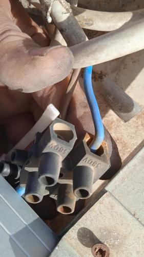

I cavi di un pannello in condizione devono essere stagni nel pannello e i connettori mc4 sono stagni nella giunzione con il resto dei cavi che vanno nel camper.
Per quanto ho visto parecchie installazioni fatte in faidate male con giunzioni con i mammut sad. Questi si rovinano non solo con la lancia ma con la semplice pioggia o umidità.
(Questo pannello civile a 60 celle.e circa 280w era stato messo su regolatore Pwm da 10Asad)

In realtà per corrodere l'alluminio basta anche una base forte. Molti detergenti contengono soda e se la concentrazione è esagerata o se si è addirittura usata tal quale la corrosione potrebbe essersi verificata. Per questo ho chiesto se la superficie dell'alluminio , in corrispondenza della macchia, si presenta ruvida.
24/08/2008 16044
Inserito il 28/04/2023 alle: 13:55:43
Bisognerebbe sapere da quanto tempo, il pannello è in quelle condizioni, soda caustica e cloro, col tempo fanno quel tipo di danni su alluminio...ovviamente se penetrato nel pannello, il pannello non è stagno.

Il tetto del camper e quindi il pannello non è mai stato lavato (camper di neanche  un anno ) lavato solo pochi giorni fa in rimessaggio che dispone di una stazione per l'autolavaggio dove ho usato lo spazzolone con la schiuma detergente che ne usciva .
Non ho mai visto prima i pannelli solari se non dall'oblò del camper. se riesco proverò a fare una foto con il pannello asciutto e vedere e toccare il bordo in alluminio
