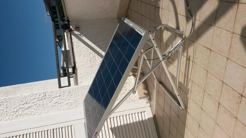

Inserito il 24/12/2017 alle: 15:52:37
20160210_134718.jpgquests è una idea

Inserito il 24/12/2017 alle: 18:09:45
In risposta al messaggio di latrofa124 del 24/12/2017 alle 15:52:37
quests è una idea  Roberto
AUGURI smiley

Ottimo progetto Latrofa124 ma mi spieghi come passi la giornata?
A parte gli scherzi aver riutilizzato il telaio di una sdraio é indice di grande capacità e ingegno, questa é la parte migliore del camperista “fai da te”.
mi congratulo e vi faccio gli auguri di buon natale
