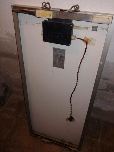

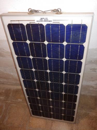

Buongiorno,

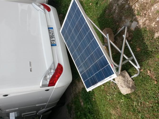

torno a parlare del pannello, mi è stato regalato il pannello in immagine, un 60W.
Avendo il camper con una presa elettrica 220w esterna, pensavo di staccarla dalla corrente ed attaccarla al caricatore del pannello e poi da fuori tramite presa collegarci il pannello esterno quando ho il camper fermo sotto la tettoia.
che ne dite si può fare ?
visto i fili in uscita, posso continuare con quel diametro o vanno utilizzati fili di diametro maggiore ?
WhatsApp%20Image%202020-12-08%20at%2013_55_11%20(1).jpegWhatsApp%20Image%202020-12-08%20at%2013_55_11.jpegWhatsApp%20Image%202020-12-08%20at%2013_55_47%20(1).jpegWhatsApp%20Image%202020-12-08%20at%2013_55_47%20(2).jpegWhatsApp%20Image%202020-12-08%20at%2013_55_47.jpeg

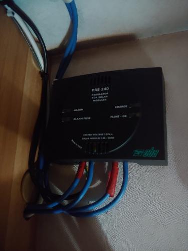

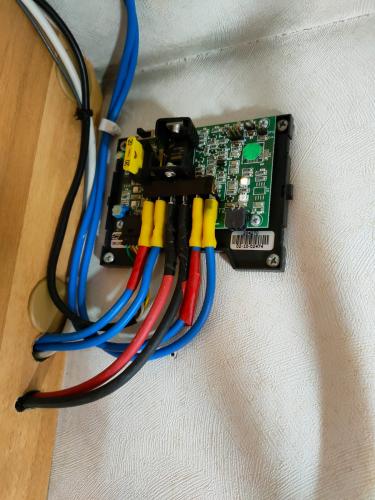

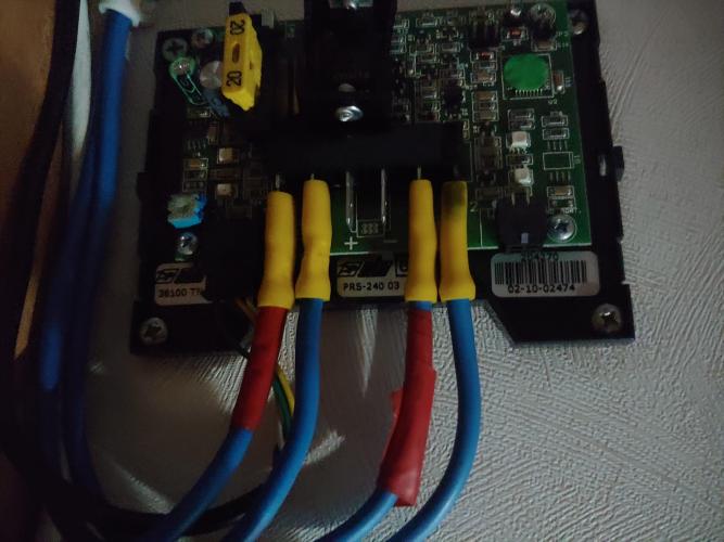

Inserito il 08/12/2020 alle: 14:24:13
In risposta al messaggio di walter66 del 08/12/2020 alle 13:59:19

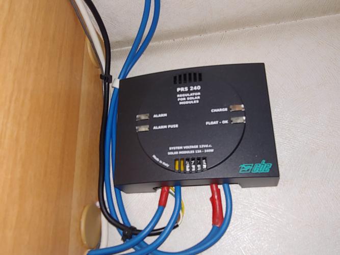

Buongiorno, torno a parlare del pannello, mi è stato regalato il pannello in immagine, un 60W. Avendo il camper con una presa elettrica 220w esterna, pensavo di staccarla dalla corrente ed attaccarla al caricatore del pannello
e poi da fuori tramite presa collegarci il pannello esterno quando ho il camper fermo sotto la tettoia. che ne dite si può fare ? visto i fili in uscita, posso continuare con quel diametro o vanno utilizzati fili di diametro maggiore ? Grazie Walter
Una volta riparai un PRS240 e mi sembra di ricordare che i due ingressi pannello sono semplicemente in parallelo.
Verifica lo stampato perchè se così fosse i due pannelli devono essere identici tra loro.
Io però metterei un regolatore separato per il pannello da 60 watt.
Poi il pannello che metterai sulla tettoia ce lo colleghi in rimessaggio con un connettore deverso da quello che dici, meglio evitare possibili errori.
Modificato da Emme48 il 08/12/2020 alle 14:26:56

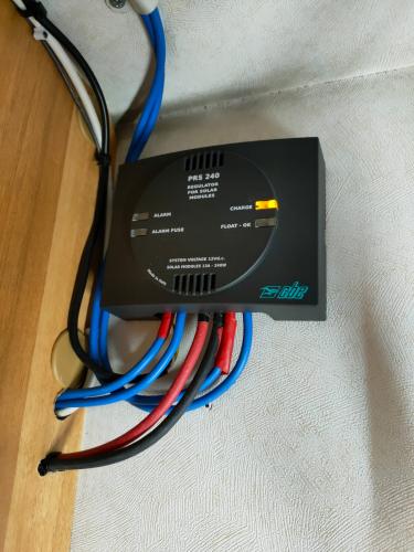

antomau
antomau
23/02/2019 172
Inserito il 08/12/2020 alle: 19:07:48

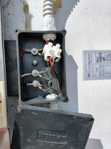

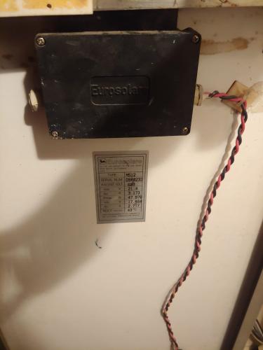

Azzz Marco, mi devo preoccupare? io ho il suo stesso regolatore ed ero convinto di aver letto da qualche parte che ci si potessero attaccare due pannelli anche diversi tra loro.
Cosa che al momento ho fatto sul mio camper, attaccando un piccolo pannellino da 30W sulla seconda entrata del regolatore.
Il pannello che ho sul tetto, 100w,  è in ombra sotto una tettoia.
Leggo sul manuale solamente "diodo di blocco schottky"
Mi consigli di togliere il pannellino o posso inserire io dei diodi?
13/01/2006 25411
Inserito il 08/12/2020 alle: 19:48:37
In risposta al messaggio di antomau del 08/12/2020 alle 19:07:48
Azzz Marco, mi devo preoccupare? io ho il suo stesso regolatore ed ero convinto di aver letto da qualche parte che ci si potessero attaccare due pannelli anche diversi tra loro. Cosa che al momento ho fatto sul mio camper,
attaccando un piccolo pannellino da 30W sulla seconda entrata del regolatore. Il pannello che ho sul tetto, 100w,  è in ombra sotto una tettoia. Leggo sul manuale solamente diodo di blocco schottky Mi consigli di togliere il pannellino o posso inserire io dei diodi? Grazie
Il mi sembra che ho scritto non è a caso.
Se ci sono i diodi di disaccoppiamento interni, di fabbrica, si possono mettere anche pannelli di potenza diversa, ma obbligatoriamente con la stessa tensione e tipologia.
A meno che non ci siano dentro due circuiterie di potenza PWR separate tra loro, praticamente due regolatori distinti.
Rileggi il manuale, ho riparato quel regolatore circa 15 anni fa e la mia memoria vacilla... io però, se fossi in te, metterei un reglatore aggiuntivo dedicato solo per quello piccolino... per 30 watt basta da sole 5 ampere.
Marco.

11/08/2003 7756
Inserito il 08/12/2020 alle: 20:01:13
Forse hai letto un mio messaggio precedente , io ho avuto connessi sui due ingressi del PRS300, senza diodi di blocco, un pannello poli da 120W 32 celle e un mono da 100W 36 celle. Tensioni di lavoro simili ma piuttosto diversi.
Nessun problema: corrente dei due = somma delle correnti singole, cioè con collegato uno per volta.
La tensione si sa che col pwm viene tagliata sulla tensione scelta in funzione del tipo di BS, nel mio caso con AGM a 14.4 V.
Modificato da Armando il 08/12/2020 alle 20:36:21

secondo me, conviene mettere un secondo pannello sulla tettoia, con suo economico regolatore PWM, e poi andare al camper con un cavo da collegare con fusibile alla BS con uno spinotto predisposto, ma non uno spinotto accendisigari che hanno sempre un contatto non ottimale e potrebbe anche uscire se non stringe bene.
Forse i connettori Andersen sono anche esagerati, ma sicuramente ottimo contatto.

antomau
antomau
23/02/2019 172
Inserito il 12/12/2020 alle: 19:32:42
In risposta al messaggio di Emme48 del 08/12/2020 alle 19:48:37
Il mi sembra che ho scritto non è a caso. Se ci sono i diodi di disaccoppiamento interni, di fabbrica, si possono mettere anche pannelli di potenza diversa, ma obbligatoriamente con la stessa tensione e tipologia. A meno
che non ci siano dentro due circuiterie di potenza PWR separate tra loro, praticamente due regolatori distinti. Rileggi il manuale, ho riparato quel regolatore circa 15 anni fa e la mia memoria vacilla... io però, se fossi in te, metterei un reglatore aggiuntivo dedicato solo per quello piccolino... per 30 watt basta da sole 5 ampere. Marco.
Per scrupolo ho scitto a CBE e questa la risposta ricevuta:
la informiamo che non ci sono problemi di collegamento fra due diversi pannelli solari al nostro regolatore fintanto che la tensione nominale di entrambi è di 12V e la potenza totale non superi i 240W (120W per ingresso).
Ringraziandola per averci contattato,
porgiamo distinti saluti Corrado Fiori

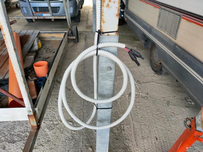

Inserito il 15/04/2021 alle: 21:59:28
Buonasera,

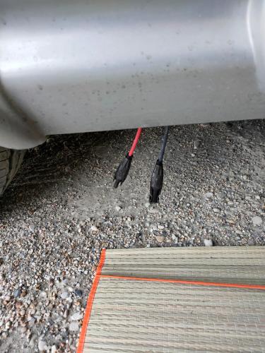

riprendo la discussione, finalmente ho un po' di tempo libero per andare a montare questo benedetto pannello.
che cavo devo usare dal pannello sino a sotto al camper ? quel pezzetto che ha di suo mi sembra un 2,5 mm di sezione, quelli che ho ora attaccati al regolatore di carica hanno una sezione di 3 mm. il tragitto dal pannello a sotto al camper dovrebbe essere piu o meno di una decina di metri
grazie a tutti

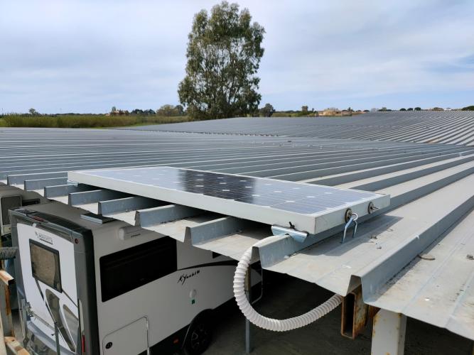

Inserito il 17/04/2021 alle: 19:16:58

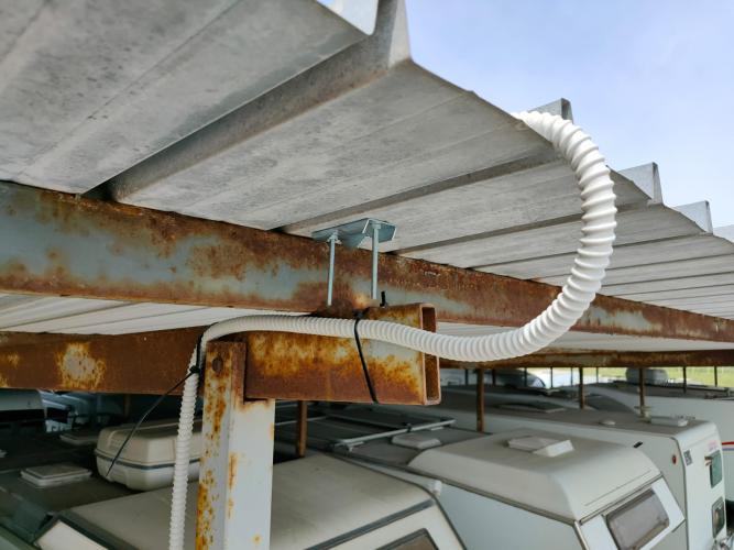

Buonasera,
finalmente grazie anche ai vostri consiglio sono riuscito a montare il pannello sulla tettoia al rimessaggio.
WhatsApp%20Image%202021-04-17%20at%2018_33_52%20(2).jpegWhatsApp%20Image%202021-04-17%20at%2018_33_52%20(3).jpegWhatsApp%20Image%202021-04-17%20at%2018_33_52%20(4).jpegWhatsApp%20Image%202021-04-17%20at%2018_33_52%20(6).jpegWhatsApp%20Image%202021-04-17%20at%2018_33_52%20(7).jpegWhatsApp%20Image%202021-04-17%20at%2018_33_53.jpeg
Grazie a tutti per i consigli
