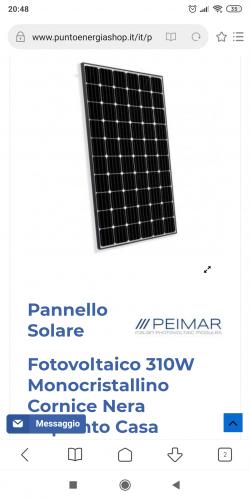

ciao a tutti!
volevo Cambiare il mio pannello da 100w con uno di questi.. secondo voi posso farlo? c'è scritto che e da casa..
io ho un regolatore mppt EpSolar tracer da 20A e una batteria al gel da 210ah.
io Guido un arca freccia 508 del 1991.
Grazie a tutti!

Le 20 ampere sono calcolate in uscita, a 12 volt con 310 watt avresti 25 ampere.
Di solito è buona norma lavorare non oltre il 50% delle caratteristiche massime della componentistica quindi 10 ampere su un regolatore da 20, non certo 25...

Ovviamente cambiando regolatore quel pannello va benissimo ma il n nera (e chi se ne frega)uovo regolatore dovrebbe essere da 40 ampere almeno, posizionato in verticale, distanziato dalla parete e in un vano ben ventilato.
Inoltre la tensione del pannello a vuoto deve essere inferiore alla massima sopportabile dal regolatore MPPT.
Dice chiaramente che la cornice è nera (...e chi se ne frega) ma non vedo indicata la tensione a vuoto del pannello,

Quel tipo di pannelli va BENISSIMO, 18 KG ce li ho sulla mansarda del adriatik del 91 da quasi 2 anni senza problemi. E ora lo trasferisco proprio au in arca Europa 92 sempre del 91smiley
Parliamo di amper adesso:
Qiel pannello ti produrra raramennte piu di 18A, con punte di 22A rarissime.
L ideale sarebbe il tracer da 30A, ma qiello da 20A che hai, supporta perfettamente fino a 390 watt di pannelli(vedasi manuale tecnico). Solo che ti eroghera massimo 260 watt in batteria e tagliera l eventuale potenza in eccesso prodotta dal pannello.
ma siccome quel pannello quasi  mai andra oltre i 260watt reali, non sprecherai praticamente nulla.
La tensione a  circuito aperto supportata è 92 volt a 25 gradi, 100 volt alla minima temperatura operativa.
Qui trovi tutte le info necessarie
https://www.epsolarpv.com/uploa...
Te lo consiglio vivamente quel pannello, ai trova a 130 euro su puntoenergiashop, e lo puoi installare aul tracer 2210 da 20A.
Ne ho uno molto simile da quasi 2 anni e sono molto contento, col tracer da 30A.
Salvo particolari condizioni, avrai autonomia praticamente infinita, meglio se con 2 batterie ma assolutamente nom necessarie.laugh

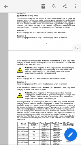

Sul manuale (mi scuso per la foto che fa sch ifo, ma ho messo anche il link),  parlano di 390 watt come margine di sicurezza per il modello da 20A...e spiegano proprio come lavora nell ipotesi di un pannello che ecceda la potenza massima, ma dentro il limite di 390 watt.
quindi la prospettano  come una condizione di lavoro accettata per quel regolatore.
Poi che siaa meglio mettere il 30 o il 40 A, è chiaro...ma dal manuale il produttore permette fino a 390 watt come massimo per il 20a.
E poi scrive chiaramente di tenere come limite 1.5 volte la potenza del regolatore.
Nel caso di 20 A, sono 30A che appunto sono 390 watt a 13 volt.

Mi sono fatto assalire dai dubbi...ma se tu o qualcuno mastica un minimo di inglese, leggete la pagina in questione del manuale al link e diemi se ho ragione...
Comunque su un altro post, proprio oggi hanno scritto di aver acquistato un regolatore mppt moscatelli da 25A, e sia il sito del produttore, sia chi l ha venduto, lo danno per pannelli fino a 350 watt.. presumo per lo stesso discorso della tolleranza di 1.5x di quelli epever...
Cito """Alla fine è stato montato un regolatore MPPT della Moscatelli da 25 A che, in ottica di un futuro upgrade dei pannelli solari, potrà reggere fino a 350 W. """
https://www.moscatelli.it/wec/#...
Inoltre il regolatore in questione Moscatelli da cio che dice il sito supporta max 50 volt, il tuo Tracer 2210 an 92 volt...
