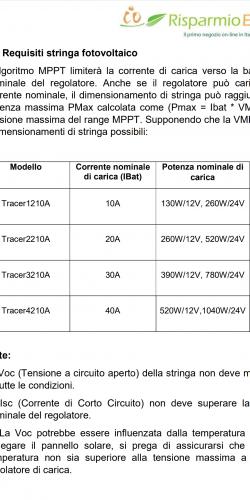

Ho trovato questo..
Ale
15/06/2018 11024
Inserito il 05/02/2020 alle: 20:29:04
In risposta al messaggio di Alessio 83 del 05/02/2020 alle 20:17:58
Ho trovato questo..
Corretto. Quella è la potenza massima che darà il regolatore...mentre qui c'è ANCHE la potenza massima di pannelli supportata:
CIO significa che eventualmente (ma non accadrà quasi mai,) il tuo regolatore taglierà 40 watt di potenza al pannello da 300 watt.
Tuttavia questa situazione è molto rara perché A) devi chiedere 300 wart effettivi con le utenze e la batteria.
B) il pannello da 300, li deve produrre effettivamente, cosa che personalmente ho visto solo a luglio sull atlantico in Spagna con un irraggiamento ottimo e soprattutto fresco, perché il caldo fa produrre meno il pannello.
Mediamente quel pannello si attesterà sui 15A, ammesso che gli vengano richiesti.

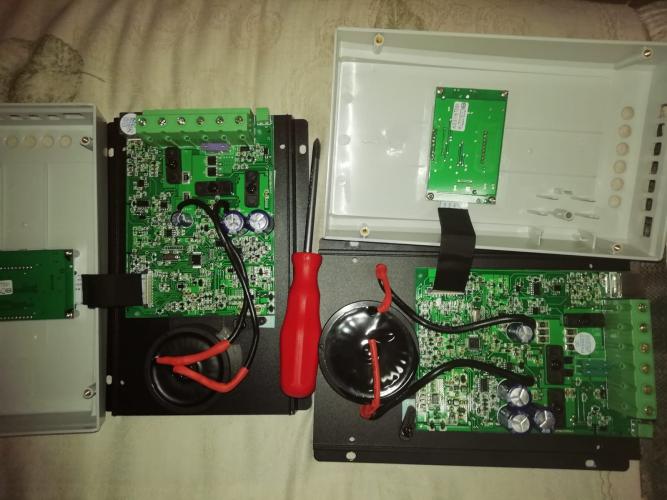

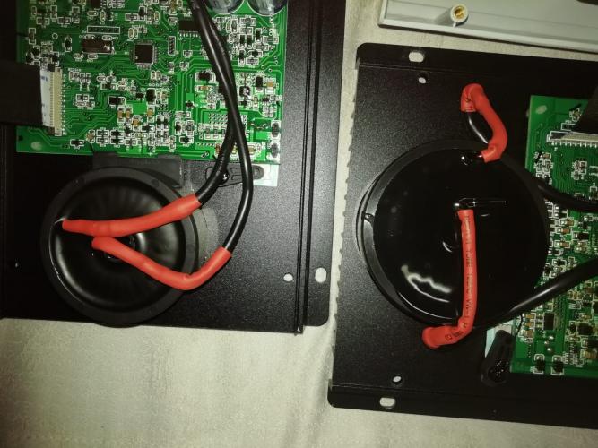

Se ti interessa, qui vedi la differenza tra il tuo tracer da 20A(sx) e quello da 30A(dx)laughlaugh
L induttore (si chiama cosi??) Piu Piccolo, qualche condensatore in meno, un fusibile da 35A invece che 2 da 30...e chi sa che altrolaugh

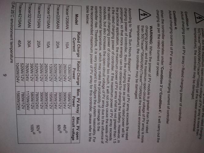

Ti ho mandato la foto del manuale...vedi tu...
comunque puoi anche scrivere all assistenza tecnica della epever...ti riapondono in un giorno.ma devi scrivere in inglese .
Se vuoi posso scrivergli io stasera o domani.

Allora, ho chiesto alla epever, mi hanno risposto in 7/8 minutilaugh
""""Dear Sir,
Yes, the rated charging power is 260W for 12 V system, but the max. solar array power is 390W.
So you can use it.""""
""Si, la potenza massima erogata è 260 watt a 12v, ma la potenza massima del pannello supportata è di 390 watt.
Cosi lo puo usare(sottointeso il pannello da 310 watt).""
Quindi abbiamo accertato che lo puoi comprarelaughlaugh
