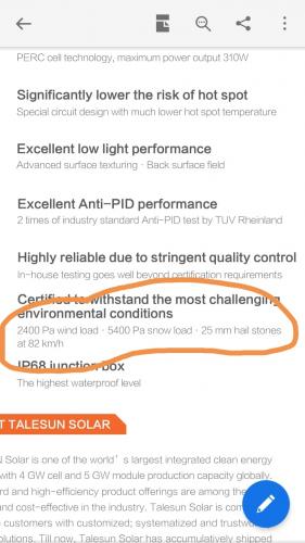

Non so se è proprio una bufala...
mel senso che ho sentito alcune persone con guasti sui flessibili (per temperatura).
Sulla resistenza meccanica saranno anche resistentissimi,ma sarebbe interessante avere qualche dato che ancora non ho cercato in giro.
Per esempio il mio da casa, lo danmo dan 2400Pa per vvento, 5400Pa per carico neve e per chicchi di 25 mm a 82 kmh sulla grandine (e si fa presto ad avere una grandine cosilaugh).
Con un vetro bello.spesso...
Un flessibile??
30/12/2004 3558

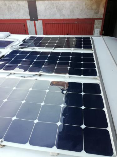

Io ho fatto così, avevo già messo alcune foto ma non mi costa nulla farti vedere come sono montati i miei pannelli.IMG_20190124_145420.jpg
Dal ferramenta mi sono fatto tagliare dei profili in alluminio ad U che sono incollati ed imbullonati agli occhielli del pannello.
L'aria sotto circola liberamente e raffredda il pannello, ne ho messi diversi anche per far si che il pannello rimanga piatto e non fletta.

Io ho fatto così, avevo già messo alcune foto ma non mi costa nulla farti vedere come sono montati i miei pannelli. Dal ferramenta mi sono fatto tagliare dei profili in alluminio ad U che sono incollati ed imbullonati agli
occhielli del pannello. L'aria sotto circola liberamente e raffredda il pannello, ne ho messi diversi anche per far si che il pannello rimanga piatto e non fletta. Saluti.
ottima soluzione Ezio solo una info : i profili di alluminio sono incollati al tetto?

ottima soluzione Ezio solo una info : i profili di alluminio sono incollati al tetto?  p.s. se 55 è il tuo anno di nascita siamo coscritti
Si, i profili di alluminio sono tutti incollati al tetto, quello centrale e testa e coda anche al pannello.
Questo è il terzo anno che sono stati montati, nessun problema, se hai notato, per evitare sventolii ho incollato un piccolo spoiler di alluminio, sempre tagliato da ferramenta, in testa ai pannelli.

Grazie, mi guardo con calma i dati li confronto... soprattutto devo convertire i kg di resistenza con i Pa...smiley
Dopo dico la miasurprise

Comunque il mio pannello rigido ha una resistenza al carico di neve di 540kg/mq e al vento. E al vento soli 240 kg/mq,non so perchéfrown.
Riguardo al chicco di geandine di 25mm a 83 kmh penso sia  simile a 7.5g di ghiaccio a 23m/s, quindi il flessibile in oggetto è molto resistente! Pensavo meno di un rigido...
Riguardo ai coefficiente di temperature ha 0.39 contro 0.47 in pmax
E 0.30 contro 0.37 in voc.
Tolleranza 0.05 invece di 0.1%
