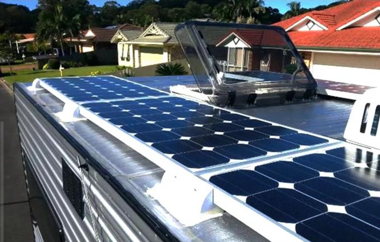

concordo ma il problema è che essendo flessibili necessita di una intelaiatura o esistono dei pannelli da interporre, magari alveolati per una migliore circolazione dell'aria? ho letto che alcuni nella parte inferiore hanno un foglio di alluminio per la dissipazione del calore
Questa potrebbe essere un'ottima soluzione...
C'è solo da valutare il peso totale di
Pannello + cornice in alluminio + staffe in plastica, credo comunque che si stia abbondantemente sotto a 8/10kg a pannello...
Ciaowink

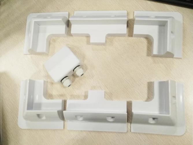

Quelle immagini che ho postato si riferiscono a pennelli fotovotaici flessibili con cornice di allumino abbinata, li danno a 3,1 kg a pannello (compreso di cornice)
116 X 53 cm, 2,5 cm di spessore.
Pensando di acquistare un pannello (FLESSIBILIE) delle stesse dimensioni a 150watt a pannello e costruirci poi un'intelaiatura uguale a quella delle foto, supportata a sua volta da staffe di plastica ad hoc per pannelli fotovoltaici, in modo che sia abbiano almeno 5 cm di aria sotto al pannello flessibile, ipotizzavo si potesse rientrare sotto ai 8 - 10 kg.
Il tuo sistema di fissaggio non è male, ma vedo che tra un listello di alluminio e un altro il pannello si curva non essendo sostenuto.
Comunque parlami dei tuoi pannelli flessibili...
Ciaowink
