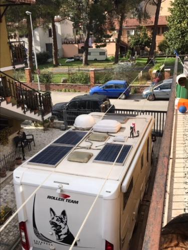

Diciamo che lo spazio non manca praticamente il tetto del camper a parte gli oblò é tutto libero potrei come già accennato installare un pannello sui 150/160 watt ma prevedere un regolatore mppt già in previsione di istallarne un secondo  sfrutterei poi la scatola passacavi ( meglio una gmp per come sono fatte)per istallare in un secondo tempo una telecamera per la retromarcia così evito di distruggere il paraurti dato che ho già cominciato con l ultima uscita (per fortuna danni molto lievi).Mi piacerebbe spostare la batteria ma valuterò in futuro. Un ultima domanda se posso qualcuno mi indica la sezione dei cavi dal pannello al regolatore e dal regolatore alla batteria le distanze saranno circa 2 metri per arrivate al regolatore e 4 metri fino alla batteria. Grazie mille Roberto
Ma perché non metti un bel Panasonic da 240 Watt civile visto che hai spazio?
Tecnologia del pannello all'avanguardia (monocristallino + amorfo) con un bel regolatore mppt da 20A e sei a posto.
Secondo me ti costa come un 150 "da camper" se lo prendi da un concessionario...
https://eu-solar.panasonic.net/...
Ps questo essendo "civile" quindi con tensioni più alte (una sessantina di volt contro 22) ti permette di mettere dei cavi più sottili a parità di potenza..
