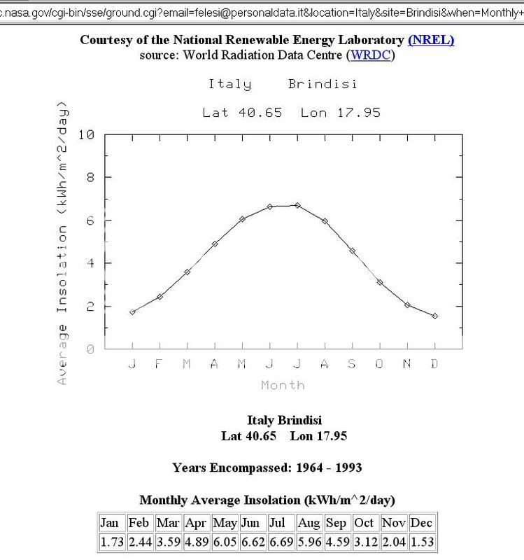

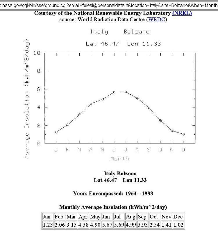

11/08/2003 7748
Inserito il 25/01/2007 alle: 17:24:55
I diagrammi seguenti, presi da un database pubblicata dal un Ente Governativo USA ai fini del calcolo e dimensionamento al livello globale degli impianti solari, mostrano l'andamento medio mensile, ricavato da dati storici che tengono conto anche della piovosità locale, dell'insolazione giornaliera in un certo luogo e per una superficie piana. Ricorderete che la potenza nominale dei pannelli si calcola per una insolazione std di 1000 W/m^2. Questi dati "riportano" la somma di tutte le diverse intensità durante la giornata ad "ore standard" con 1000 W/m^2 uniformi, tenendo conto di quanto detto sopra. Si nota che se ad es. a Brindisi in luglio si hanno 6.7 ore "da 1000/wm^2", tale somma di insolazione in gennaio scende a un'ora e 3/4 (1.73) .. e a Bolzano in dicembre, un'ora (1.02) L'energia emessa dai pannelli sarà proporzionale a quanto disponibile in estate, seconbdo questi coefficienti. Si può anche fare un calcolo abbastanza realistico: trovando nei dati la corrente emessa a 1000 W/m^2 e moltiplicando per le ore, si ottengono gli Ah prodotti, nell'ipotesi (non sempre valida, però) di linearità di risposta ai vari regimi e varie geometrie di insolazione. Se per la riflessione su vetri non trattati, o per minore risposta alle basse luci, tale linearità non si verifica, la potenza ottenuta in inverno è ancora minore. Tanto per giocarci un po' [8D] [:D] Ciao [:)] A.
