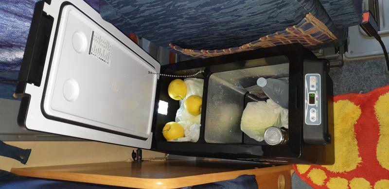

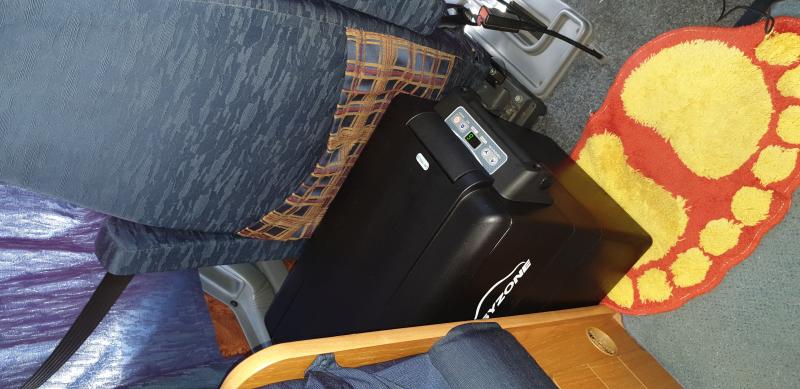

Ho comprato, un frigo a pozzetto a compressore ,in offerta €400 su Amazon
 lo tengo acceso giorno e notte, veramente la notte a volte ,un po' lo spengo è la temperatura alla mattina ,si conserva a 17 gradi, poi la mattina lo riaccendo e in un quarto d'ora ,raggiunge la temperatura  di 0 gradi ...lo spengo non per  la corrente ,Ma perché anche un po' di rumore la ventola lo fa, Ma si riesce a dormire bene anche se lo lascio acceso e l'altro lo uso come dispensa e all'occorrenza o due frigo ora così risparmio  il costo del gas  e la corrente  che mi fornisce il pannello  la uso per il frigo Che all'occorrenza può servire anche da congelatore arriva a meno 20 gradi ...saluti...20190908_114652.jpg
davide
Modificato da Dav64 il 08/09/2019 alle 12:22:23
15/06/2018 11024
Inserito il 08/09/2019 alle: 13:31:23
In risposta al messaggio di Dav64 del 08/09/2019 alle 12:11:33
Ho comprato, un frigo a pozzetto a compressore ,in offerta €400 su Amazon  lo tengo acceso giorno e notte, veramente la notte a volte ,un po' lo spengo è la temperatura alla mattina ,si conserva a 17 gradi, poi la mattina
Non capisco il nesso col titololaugh​​​​​​
É proprio quello che mi servirebbe in piena estate per non avere i 14 gradi del trivalente!
Me lo consigliò un amico camperisti appena preso il camper! Mi disse, lascia stare i Trivalenti! Comprati un pozzetto! Se lo usano i camionisti c'è un motivolaugh
Ma 400 euro sono troppi... Fossero 200...
