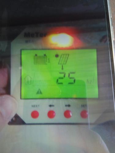

Inserito il 22/03/2018 alle: 11:16:09
Sul display del regolatore appare anche un parametro di frequenza (25hz) modificabile a 50 o 100 avete idea dell'uso di questo parametro.1521713725677_.jpg

Inserito il 22/03/2018 alle: 11:51:07
In risposta al messaggio di Sangioberta del 22/03/2018 alle 11:16:09
E' la frequenza del PWM, quando e' così bassa (non sono kHz) e' perché quel regolatore e' classificato PWM, anche gli MPPT funzionano in PWM ma e' tutta un'altra storia.
Io ho un REGDUO  (regolatore pwm per due batterie), che ho usato per dei test, per vederne il funzionamento, ed anche lui ha le tre frequenze a scelta.
Non ho trovato in giro nessuna spiegazione su come scegliere la frequenza, per cui ho solo una mia ipotesi.
Tieni conto che il pwm (prelevamento di potenza ad impulsi dal pannello) interviene solo a batteria carica (mantenimento) e nella fase a tensione costante (di solito 14.2-14.4).
Il prelievo ad impulsi dal pannello, potrebbe creare interferenze (ronzio) negli apparati radio-tv del camper. Forse la scelta sulle tre frequenze potrebbe servire a limitare il fenomeno (se c'e').
Renzo.
