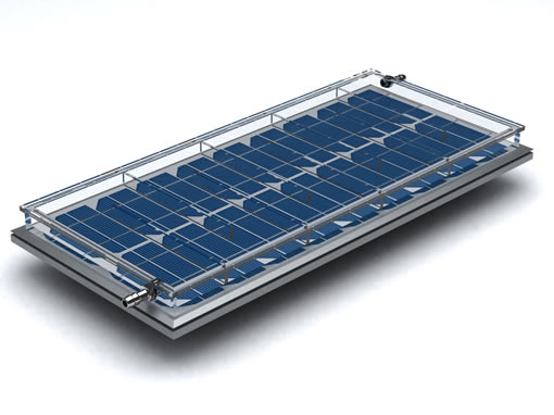

poco tempo fa era pubblicizzato un pannello fotovoltaico con scalda-acqua incorporato. Mi spiego.
Nel lato inferiore correva una serpentina dove circola acqua, con il duplice vantaggio di scaldare l'acqua circolante sotto e raffreddare la sovrastante sezione fotovoltaica.
Ora non so se è rimasto a livello sperimentale, o è entrato in produzione, perchè sarebbe intetessante deviare parte dell'energia elettrica prodotta dal fotovoltaico per alimentare una pompa che accumuli acqua calda senza scaldarla con gas o gasolio.

Inserito il 07/02/2016 alle: 11:35:34
In risposta al messaggio di alva.it del 07/02/2016 alle 10:33:06
Ciao, poco tempo fa era pubblicizzato un pannello fotovoltaico con scalda-acqua incorporato. Mi spiego. Nel lato inferiore correva una serpentina dove circola acqua, con il duplice vantaggio di scaldare l'acqua circolante
sotto e raffreddare la sovrastante sezione fotovoltaica. Ora non so se è rimasto a livello sperimentale, o è entrato in produzione, perchè sarebbe intetessante deviare parte dell'energia elettrica prodotta dal fotovoltaico per alimentare una pompa che accumuli acqua calda senza scaldarla con gas o gasolio. [;)]73 de
Credo siano ancora in fase di prototipazione.
Questo modulo è con la parte fotovoltaica sotto quella termica.

In risposta al messaggio di Topolone del 07/02/2016 alle 11:35:34
Credo siano ancora in fase di prototipazione. Questo modulo è con la parte fotovoltaica sotto quella termica.
Ciao ,
in campo civile ne ho sentito parlare , forse c'è già qualcosa di simile e non ti nego che mi piacerebbe ..una sciccheria yes
Dove mi trovo adesso , c'è un camper che sul tetto ha costruito una " serpentina " utilizzando i tubi in pvc da 80mm. credo , quelli di colore arancio , ma opportunamente verniciati di nero , poi ha un ingresso/uscita realizzato con tubo coibentato , tipo per clima
..azzz sono curioso come una scimmia di sapere quanto funziona cool
Un tipo incontrato in Francia invece aveva realizzato un serbatoio da c.a 100l. piatto e nero ovviamente , che occupava quasi metà del tetto e che riempiva con la manichetta dell'acqua , poi utilizzava l'acqua per la doccia ..in caduta libera yes
Mi avete fatto andare OT , se adesso Kurt si inxxazza sono azz vostri blush
Mar..cucciolowink

Di sicuro un pannello come quello che ho postato prima non ti aiuta....
