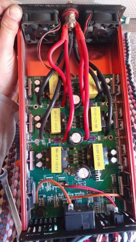

Questo è un inverter a alta frequenza

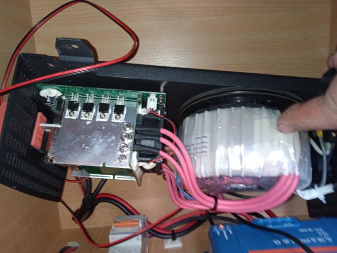

​Questo è un inverter a bassa frequenza 1200w toroidale (victron). Come si vede ha pochi componenti ed è gigantesco.

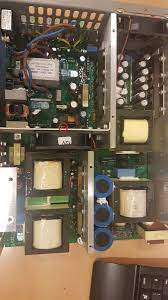

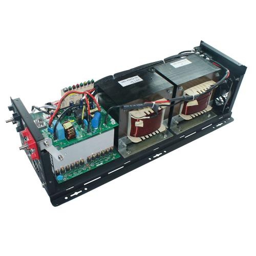

Questo è un inverter a bassa frequenza con 2 trasformatori quadrati di ferro.
Low-Frequency-5000W-Pure-Sine-Wave-Power-Inverter-With-RS232-Remote-Switch-Optional.jpg
Tra gli inverter a bassa frequenza, il trasformatore quadrato risulta più economico e leggermente meno efficiente del toroidale ma fanno parte della stessa categoria.
Aggiungo che gli inverter da oltre 3mila watt seri , a 12v non esistono. Tutti quegli inverter cinesi di Alibaba, rigorosamente ad alta frequenza, da 4mila, 6mila watt e fino a 10mila watt di spunto a 12v sono truffe, del costo di 2 centesimi di euro a watt. All interno hanno fusibili molto più piccoli della massima potenza dichiarata.
Ne ho aperti alcuni. Portare 8mila watt di spunto a 12v richiederebbe oltre che batterie fuori dalla media, cavi di 150mmq. Questi inverter vengono venduti con morsetti che alloggiano cavi massimo da 35mmq. Se va bene...
Questi prodotti si rompono in pochi sovraccarichi e non dovrebbero nemmeno essere importati.. purtroppo se ne vendono veramente tanti e soprattutto in impianti domestici off grid in faidate.

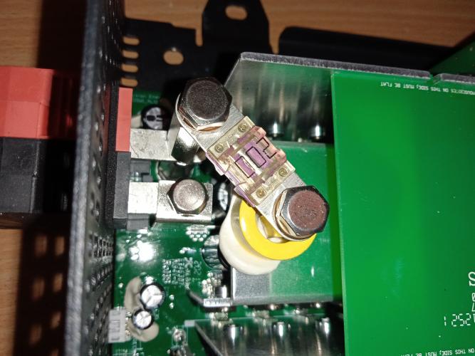

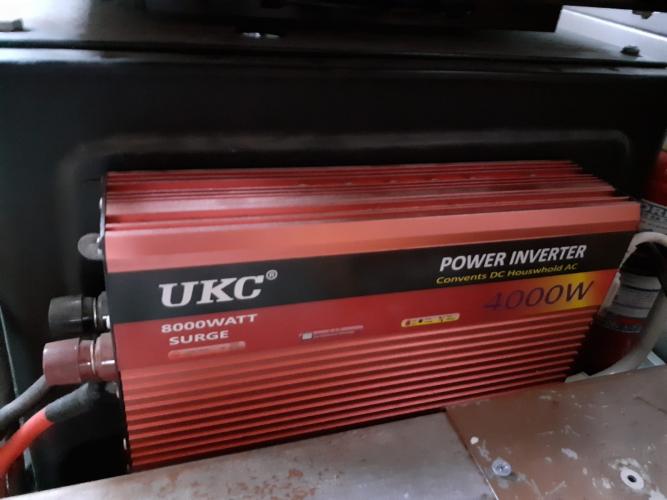

Un amico ha trovato sul camper un famoso inverter cinesissimo UCK-qualcosa, da 4mila w e 8mila di spunto del peso di 1.4kg (un alta frequenza buono da 1200w pesa  5 kg, un victron da 375w pesa 4kg) del costo di 80 euro.
All interno ha fusibili per 233A, cioè molto meno di 4mila.watt. lo ha mandato in corto per sbaglio col tester e si è immediatamente rotto.
un buon inverter lo puoi mandare in corto 100 volte e non si rompe.. Addirittura un inverter buono interviene con la stessa rapidità di un magnetotermico (cosa totalmente inutile nel caso)
C'è me sono ormai da 3mila.watt dichiarati, a 39 euro su AliExpress.
Inoltre su questi prodotti non si sa assolutamente la qualità dell' onda di corrente AC. Cosa che potrebbe non fare bene ad alcune apparecchiature.
Ma il rischio più grande è il fuoco.
Questo da 4mila.watt Ukc aveva cavi interni della CC in 2 coppie da 4mmq. Il victron da 1200w ha 3 coppie da 6mmq per dire.
Un altra cosa importante è la tensione in uscita in base al carico e alla tensione batteria.
Un inverter serio esce a 230v a qualsiasi tensione in ingresso...con batteria a 10v così come con batteria a 14.7v.
Allo stesso modo ha pochissima variazione di tensione in base al carico.
Sui victron da 500w ho potuto verificare uno scarto di un paio di volt tra carico minimo( 230v) e 105% del carico (228v).
Su questi cinesi super economici si oscilla tra 210v scarsi a quasi 240 così solo in base a carico e tensione batteria.
Su una roulotte ho constatato 260v sull inverter a vuoto.. inverter da 4 soldi ovviamente.

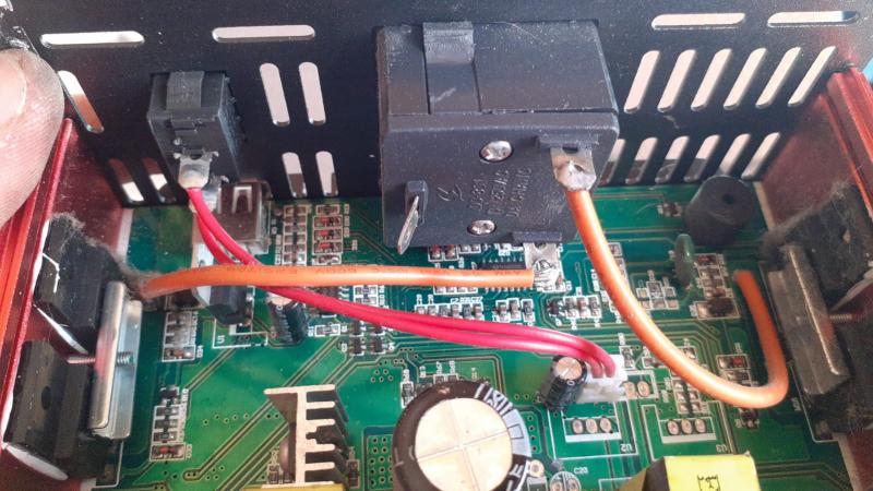

Questo è un inverter da 2600w per 40 euro che ho sostituito con un Victron 1200
Questo è un inverter da presunti 4mila watt e ben 8mila di spunto laugh, che costa meno di 100 euro
Come diamine possono passare 8mila watt demtro sta roba in sicurezza?
IMG-20230316-WA0154.jpgIMG-20230316-WA0145.jpgIMG-20230316-WA0052.jpgIMG-20230316-WA0058.jpg

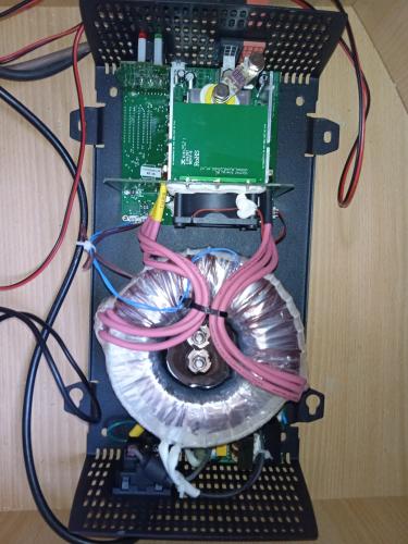

Questo sotto è un victron (bassa frequenza) da 1200va.
Notare come tutti i mosfet sono montati su una sorta di tunnel di alluminio spesso(con rondelle di rame). Tunnel attraverso il quale scorre l.aria della ventola.
Ventola con cuscinetti a sfera.
E notare come la sezione totale dei cavi cc è molto più di quella dell inverter sopra da 4mila.w per soli 1200.
Per 2400w di spunto dichiarati c'è un fusibile da 200A.
Nel modello sopra per 8mila w di spunto dichiarati i fusibili sono da circa 250A. Cioè saltano intorno a 3mila wattlaugh
E si nota anche come un inverter a bassa frequenza è molto più semplice come costruzione e quantità di componenti elettroniche potenzialmente soggette a guasto.

Io ho questo (l'ho trovato montato di serie), Mastervolt Combimaster 12/2000/100.
Fa da inverter (2000W) e caricabatterie (100A), ha anche una seconda uscita da 4A per la ricarica della BM.
Personalmente avrei preferito 2 oggetti separati, ma essendo montato di serie... me lo tengo cosi e spero che duri !!
Dalla descrizione del produttore si legge:
Addio ai trasformatori, grazie alla tecnologia HF:
- L'impiego della tecnologia switch alta frequenza ha segnato la fine dell'impiego dei trasformatori tradizionali. Gli inverter Mastervolt sono inoltre piccoli e leggeri per agevolare l'installazione.
Però guardando l'interno mi sembra di vedere che i trasformatori ci sono ..
Quindi alla fine che tipologia di inverter sarebbe ?

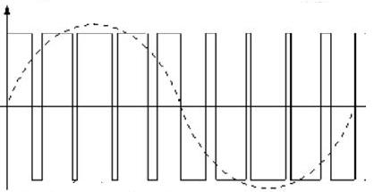

Sarebbe interessante che un esperto di elettronica spiegasse a grandi linee la differenza di funzionamento tra bassa frequenza e alta frequenza. Io so solo che bassa frequenza hanno un trasformatore vero e proprio (toroidale
o quadrato). E funzionano a frequenze di Hz Mentre negli alta frequenza non c'è il grosso e pesante trasformatore ma solo mosfet e piccole bobine. E lavorano a frequenze nell' ordine di molti kHz. Ma non so cosa significa di fatto. Il risultato finale è lo stesso. Ac onda pura. Ma la stabilità, affidabilità, tolleranza di spunti e sovraccarichi, efficienza e peso cambiano.
In un oggetto che trasforma una tensione, ad esempio da 12 a 230 (inverter) ma anche da 230 a 5 (alimentatore USB) c'è sempre un trasformatore le cui dimensioni e il numero delle spire dipende dalla frequenza a cui lavora.
L'alta frequenza serve a ridurre le dimensioni dell'oggetto induttivo, trasformatore o bobina che sia, ma ci sono delle regole.
Intanto la frequenza deve essere superiore a quello che l'orecchio umano può sentire.
Ma un semiconduttore tipo Mosfet usato come interruttore OnOff, quando è aperto non ha corrente (zero Watt), quando è chiuso non ha tensione (zero Watt), ma durante la commutazione da aperto a chiuso e soprattutto da chiuso ad aperto, c'è un passaggio non istantaneo che produce un picco di potenza, quindi, salendo di frequenza, i Mosfet scaldano e l'elettronica deve essere più raffinata.
Ovviamente la qualità dell'onda risultante dipende da quanto sono fitte le onde quadre che la compongono, sarà un componente induttivo ad arrotondare l'onda risultante.
Gli oggetti migliori sono realizzati con semiconduttori di qualità, con circuiti capaci di lavorare a basse dispersioni, quindi con migliori rendimenti percentuali.
La dissipazione termica è accurata e la differenza si vede anche a occhio.
Va detto che ci sono molti modi pet realizzare un inverter ad onda sinusoidale pura, dipende dal risultato qualitativo che si vuol ottenere, cambia il prezzo e il peso.
La qualità del 230 Volt prodotto dipende da cosa si vuole alimentate, un motore o una resistenza accettano anche onde quasi sinusoidali, ma uno stereo che non deve acquisire disturbi sulle armoniche (onde sinusoidali a frequenze elevate che compongono una sinusoide distorta a 50 Hz) vuole un'onda perfetta.

Ottima ed interessante analisi. Io ho questo (l'ho trovato montato di serie), Mastervolt Combimaster 12/2000/100. Fa da inverter (2000W) e caricabatterie (100A), ha anche una seconda uscita da 4A per la ricarica della
BM. Personalmente avrei preferito 2 oggetti separati, ma essendo montato di serie... me lo tengo cosi e spero che duri !! Dalla descrizione del produttore si legge: Addio ai trasformatori, grazie alla tecnologia HF: - L'impiego della tecnologia switch alta frequenza ha segnato la fine dell'impiego dei trasformatori tradizionali. Gli inverter Mastervolt sono inoltre piccoli e leggeri per agevolare l'installazione. Però guardando l'interno mi sembra di vedere che i trasformatori ci sono ..  Quindi alla fine che tipologia di inverter sarebbe ?
Non sono un esperto comumque i trasformatori ci sono anche negli alta frequenza. Ma in più unità e piccoli e non so se sono uguali o diversi.
