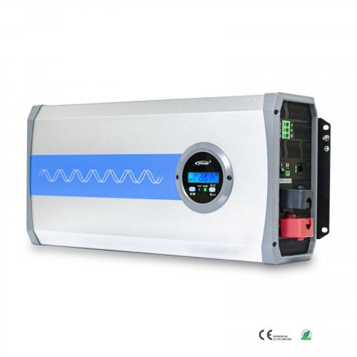

Ti faccio notare che tutti gli inverter di gestione motori trifase sono attualmente in alta frequenza, senza trafo.
Non sapevo.. comunque ho letto sia sul sito victron, sia l assistenza tecnica epever e il sito di un altra marca che fa inverter anche su misura, che per motori di compressori, pompe etc sotto molto stress consigliano sempre un inverter a bassa frequenza con trasformatore.
infatti a epever ho chiesto quale fosse il senso e la differenza dell' unico modello a bassa frequenza che fanno(35 kg per 3000va e 50 kg per 5000va) a parità di caratteristiche degli altri loro modelli ad alta frequenza e mi dissero che era per uso heavy duty con carichi fortemente reattivo. E a parità di caratteristiche costa molto più dei pari ad alta frequenza.
Come ripeto il victron ad alta frequenza arriva a 150% di spunto. I modelli a bassa frequenza arrivano a 200% e anche di più se per millisecondi anche 300%.

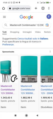

Ottima ed interessante analisi. Io ho questo (l'ho trovato montato di serie), Mastervolt Combimaster 12/2000/100. Fa da inverter (2000W) e caricabatterie (100A), ha anche una seconda uscita da 4A per la ricarica della
BM. Personalmente avrei preferito 2 oggetti separati, ma essendo montato di serie... me lo tengo cosi e spero che duri !! Dalla descrizione del produttore si legge: Addio ai trasformatori, grazie alla tecnologia HF: - L'impiego della tecnologia switch alta frequenza ha segnato la fine dell'impiego dei trasformatori tradizionali. Gli inverter Mastervolt sono inoltre piccoli e leggeri per agevolare l'installazione. Però guardando l'interno mi sembra di vedere che i trasformatori ci sono ..  Quindi alla fine che tipologia di inverter sarebbe ?
Per dare un idea di cosa stiamo parlando...
Ora magari il prezzo è gonfiato visto che è un marchio prettamente nautico.
Però ho solo letto bene di mastervolt.
In che senso di serie? Su mezzo nuovo dall' allestitore o sull usato?
Se sul nuovo che camper è per curiosità?
La roba della mastervolt costa abbastanza più di Victron per dire...io l ho vista in una barca di un amico su cui dovevo sistemare delle cose.
Cose che erano lì da 15 anni in mezzo al mare e in perfette condizioni.

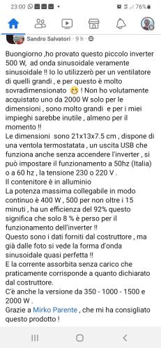

A proposito di inverter a un prezzo abbordabile, ieri un amico mi ha riportato un post facebook sull inverter Epever iPower, cioè la versione più básica della marca.
La persona lo ha provato con macchine di test e riporta che la scheda tecnica è molto veritiera
Nonché risulta una vera onda sinusoidale.
Io l.ho acquistato e usato anni fa questo modello su un camper che poi ho venduto.
E lo ho spesso consigliato .
Si trova a 162 euro il 1000w su Amazon (1000w per 15 minuti, 800w continui).
Mentre il modello più efficiente e moderno della marca è questo.
che si trova a 554 euro nella versione da 3mila watt CONTINUI.  E circa 400 Euro scarsi per 2000w.
E 170 euro il 500w.
