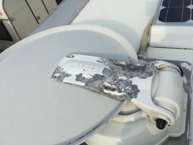

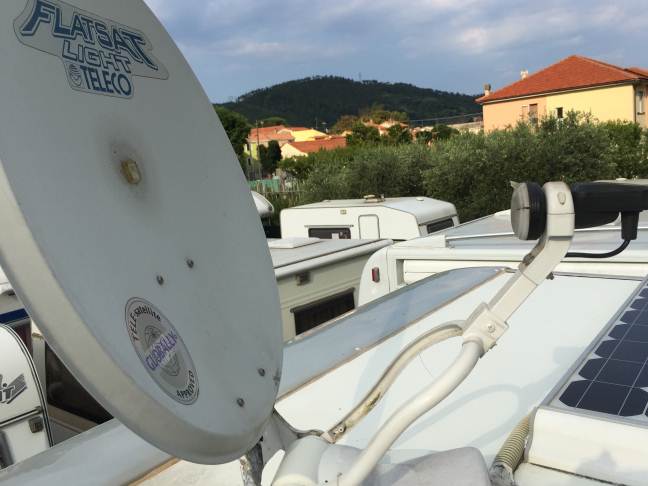

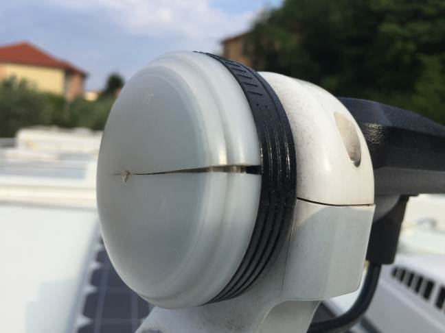

Queste sono le foto di come è conciata la mia parabola del 2010
Controllato corsa del braccio e non ci sono problemi lubrificata molto bene già l'anno scorso !!! Unica cosa nuova che non so', se può dare dei problemi è quella spaccatura sulla copertura di plastica dell'illuminatore???????????cryingcryingcryingangryangry

A vedere le foto rimango basito.  Credo sia la prima antenna TELECO che vedo ridotta così.   Provato a mandare foto a casa madre?  Non mi risulta siano dei marcioni.... anzi....   secondo me ti cambiano il pezzo anche fuori garanzia.  Chiedere non è peccato.     Guardando l'illuminatore però....  mi sorge un dubbio, il mio è diverso.  Hai comprato antenna nuova o di occasione?  Comunque 90 su 100 quell'illuminatore protrebbe avere problemi. Uno nuovo costa 10/15 euro, puoi fare tranquillamente la spesa.

Controlla se per caso non fosse spostata l'angolazione dell'illuminatore in tal caso è normale che non trovi il satellite. Hai provato a spostarti di non molti km verso Nord e Sud da dove ricevi? Se sotto casa ricevi e in Germania no potrebbe essere una regolazione errata la colpevole.
In agosto ho dovuto fare tale regolazione per ricevere al confine tra Turchia e Iran. avvicinandoni a Istanbul ho dovuto rimettere a posto per tornare a vedere. Claudio

Salve il problema dell'ossidazione della lega di alluminio con la relativa sfogliatura della vernice,è presente anche nella mia ,anche se in modo meno aggressivo ,sono presenti delle bolle sulla parte rotativa e sul braccio della parabola,il mio camper in rimessaggio è al coperto per cui penso che siano dei casi isolati visto che alcuni colleghi non hanno questo problema,aspetterò che l'ossidazione si estenda per poi intervenire in modo radicale sulla verniciatura.una domanda  sull'aggiornamento del decoder visto che non sono molto pratico,io non possiedo la scheda tvsat posso eseguire l'aggiornamento? quando scarico sul mio portatile il software ,e dopo lo collego al decoder ,che procedura devo seguire? saluti Pioniere
Modificato da pioniere il 09/06/2015 alle 05:12:28
Inserito il 09/06/2015 alle: 07:18:13
In risposta al messaggio di pioniere del 09/06/2015 alle 04:58:29
mi sa tanto che quelle sverniciature sono derivanti da corrosione elettrogalvanica,il che è molto frequente su Teleco,probabilmente c'è una incompatibilità di materiali connessi con l'alluminio che determinano un effetto pila di Volt,a meno che non è in qualche modo alimentata.
