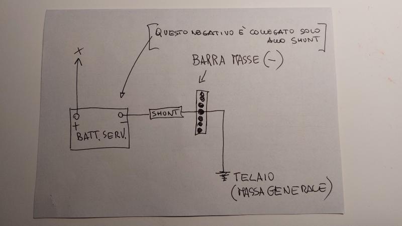

Quando c'è uno shunt tra negativo batteria e telaio la massa per tutto  è IL TELAIO E NON IL NEGATIVO DELLA BATTERIA, il negativo della batteria dimenticalo, a quello non dovrai collegare altro, perchè tutta la corrente in entrata e in uscita passa attraverso lo shunt, se non lo hai non tenerne conto, la massa da usare per tutto è comunque sempre lo chassis del mezzo

Se c'e già vedrai che alla batteria c'è collegato un solo cavo grosso e poi uno scatolotto che è in serie tra il negativo della batteria e la massa (telaio)
Quindi il negativo della batteria non va direttamente a massa (telaio) ma passa prima attraverso lo shunt

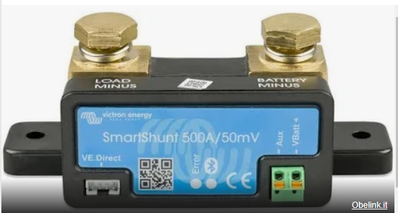

Uno shunt della Victron
