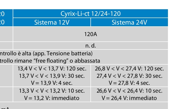

Per batteria servizi lifepo4 e avviamento al piombo c'è anche la versione LI del cyirix victron. Uguale alla classica ma con tensioni di attivazione e disattivazione più consone a lifepo4.
Sopra 13.3 sta collegato. Quindi anche senza solare , con lifepo4 e solo comsumi parassiti, permette che la lifepo4 tenga su la bm per molto tempo. Probabilmente in rimessaggio con solare resta chiuso anche la notte poiché la lifepo4 non scende sotto 13.3 nemmeno la notte.
Quindi fa anche un po' quello che fa il diodo. Cioè tenere su la bm anche senza fonte attiva, almeno per un tot di tempo.
Avrebbe anche  la possibilità di essere controllato da un BMS victron in caso carichi la lifepo4 da alternatore, per le protezioni del BMS.
Tuttavia non è compatibile con un DC DC, in quanto nasce come anche sistema di ricarica della BS in marcia.
Si può fare se alla messa in moto viene disattivato da un secondo relè tramite d+.
Rubylove credo abbia il DC DC e anche in cyrix.
Quest'ultimo gli serve solo per caricare la bm a motore spento ma non la bs a motore acceso.
