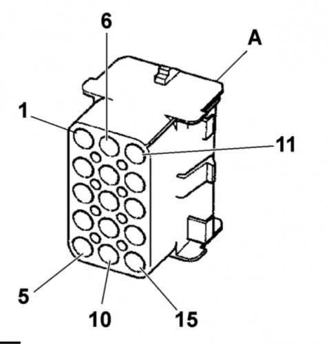

Dovresti trovare un connettore a 15 vie fatto così:
2: D-
13: + sottochiave
Almeno spero :-) Sul mio mezzo viene prelevato solo il +sottochiave

Dovresti trovare un connettore a 15 vie fatto così: 2: D- 13: + sottochiave Almeno spero :-) Sul mio mezzo viene prelevato solo il +sottochiave Marco
Un connettore e' come quello che hai postato,l'altro e' piu' piccolo. Grazie
