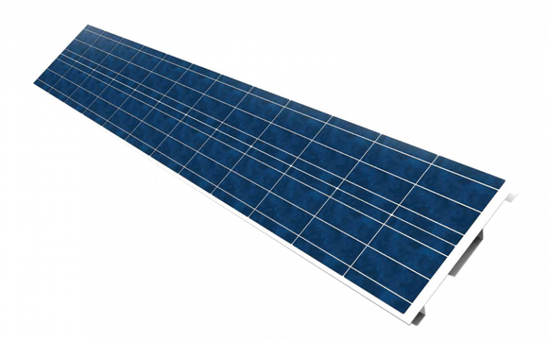

Inserito il 14/12/2018 alle: 16:58:50
In risposta al messaggio di subzer0 del 12/12/2018 alle 01:25:12
purtroppo per problemi di dimensioni utlili devo per forza stare su 2 pannelli separati, lo spazio a tetto è quel che è...
Valuta i modelli larghi solo 340 mm e lunghi 1000-1600-2000 mm
da 50 85 100 Wp  molto facile trovarne il posto.
Modelli Diamante  sia semi flessibili che rigidi
https://docs.wixstatic.com/ugd/...
Ne ho due pronti di semi flessibili su supporto inox
spessore 4 mm  ,da incollare (con suo adesivo montato di serie )
uso particolarmente indicato su Van con tetto in lamiera
si possono montare direttamente incollati
oppure distanziati con foglio di policarbonato alveolare da 10-15 mm.
Sul mio tetto del MH ci sono quasi 500Wp in parte incollati in parte distanziati.
Che caricano due grosse batterie al Lithio
