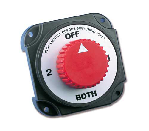

Forse non ho capito la domanda, ma come dice Giovanni, qualcosa di automatico non penso esista, forse studiare un sistema di fusibili che salti in caso di passaggio di alta corrente tra una batteria e l'altra.
Se invece parliamo di qualcosa di manuale, forse andrebbe bene un commutatore come questo:
Su BOTH c'è il parallelo secco, ma se una delle due batterie salta o si guasta si puo commutare su 1 o su 2 .
Bisogna però stare un po attenti con questi oggetti a usarli con criterio, cioè mai passare dalla posizione 1 o 2 a BOTH se una batteria è bella carica e l'altra scarica perchè non va mica bene.

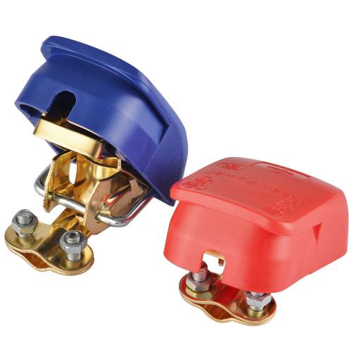

Io piuttosto sareii per un parallelo secco usando però morsetti a sgancio rapido. Se ci si accorge che una delle due batterie è andata o da problemi, la si disconnette rapidamente, ma solo in quel caso.
Per esempio tipo QUESTI

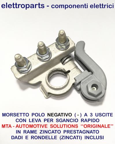

o anche solo sul Negativo che è sufficente, per esempio usando lo stesso morsetto originale usato nel Ducato sulla BM (come ho fatto io) cioè QUESTO
Queste sono le mie idee, spero giuste, ma non essendo un tecnico preferisco che vengano sempre confermate o meno da altri wink
