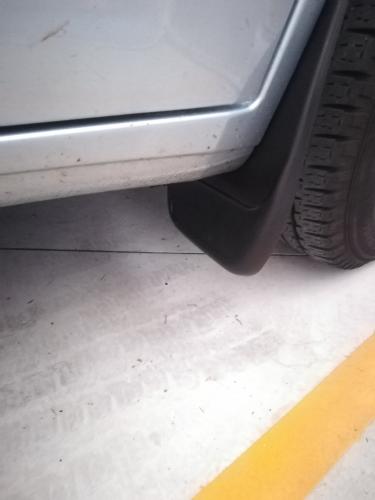

io li ho comprati direttamente dal concessionario citroen...che non aveva in casa e me li ha ordinati (un paio di giorni) il codice prodotto :9603.S4

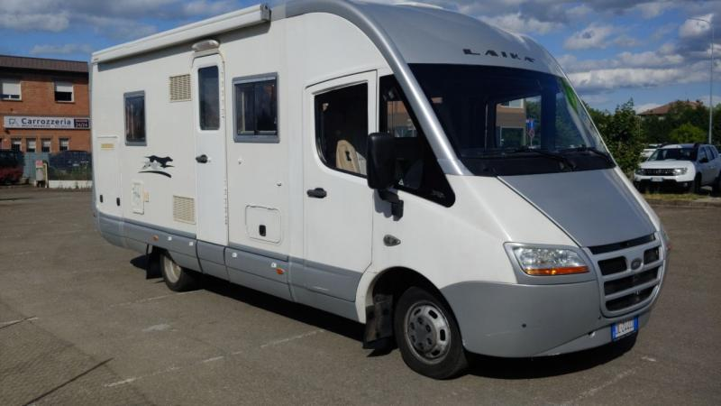

Quelli originali di qualsiasi marca NON riparano la parte interna che in fase di curva  viene ivestita da tutto quanto gli pneumatici sollevano. Ho da sempre montato quelli da autotreno , modificandoli a piacere e anche sull'anteriore sono larghi come sulle gemelle posteriori. e viaggiano a 3-4 cm da terra. e arrivano fino al telaio interno

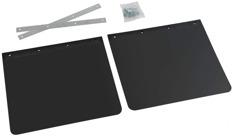

Listelli metallici (sono compresi nel kit)
trapano e punte rivetti e rivettatrice
+ alcune rondelle di grande diametro
misurare e pazienza.

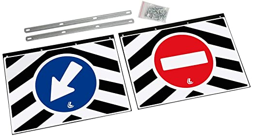

Si trovano da tutti gli autoricambi o per autocarri
a 25 euro circa
ma in rete a meno
https://www.amazon.it/s?k=coppi...
Anche con i segnali

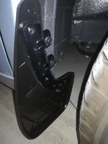

Originali Citroen
