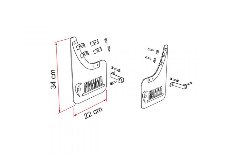

Vorrei porre alcune domande a chi ha montato i paraspruzzi della Fiamma alle ruote anteriori ( MUD FLAP FRONT ) su un van base Ducato 2023.
https://www.fiammaexpert.com/in...
- un po' proteggono lo scalino elettrico dallo sporco sparato dalla ruota anteriore destra?
- mi pare che sia necessario fissarli solo con 3 viti. I fori sono già predisposti?
- vanno bene sui modelli con telaio Maxi, quindi con la protezione passaruota in plastica?

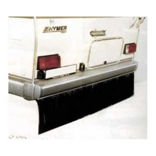

Oltre 300 euro per i vari pezzi del posteriore ?
una enormità.
Difficile che qualcuno lo installi
e poi altri 12.-15 kg di peso aggiunto sad
Se davvero si vuole mettere qualcosa dietro
esistono quelli frangiati con spazzole verticali

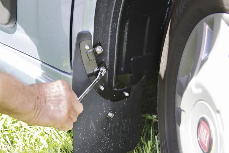

Mettere poi una foto dove si vedono
bulloni per chiave esagonale
e far vedere una chiave a forchetta
è il "massimo" sad

Insisto...: i paraspruzzi ant o posteriori per Ducato non si fissano grazie a fori predisposti ma con morsetti di ferraccio, che vanno a serrare la giunzione di lamierati.  Almeno, tutti i modelli che conosco io. Se mi porterete a conoscenza di paraspruzzi da fissare senza alcun morsetto correrò a comprarli anche io. Grazie -Vittorio.
I miei della FIAMMA sono così

E si vedono chiaramente i 3 morsetti per paraspruzzi. Quindi no fissaggio in fori predisposti.
